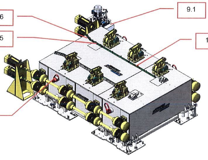

我们这里的使用变频+机械振动器的平台可以1到50HZ振动。
请详细讲讲这台机器的动力系统。  详情 回复 发表于 2017-5-10 15:07

不是我们研发的,是国外一个厂家做的,我们是使用方。
 楼主| 发表于 2017-5-9 08:15:10 | 显示全部楼层
那你们这台设备的负载是多大?能振动最大多少重?
10T  发表于 2017-5-9 11:11
