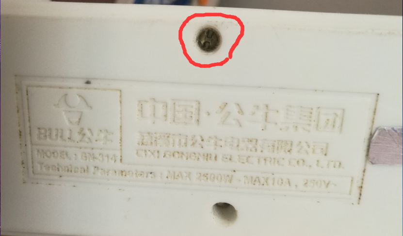

家里的插排坏了,楼主的职业病驱使我要打开看看,于是就有了下面这个问题。

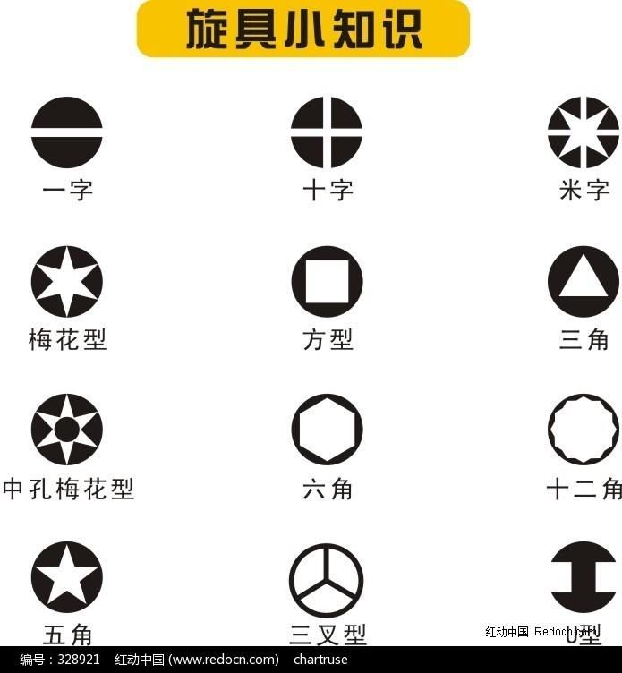

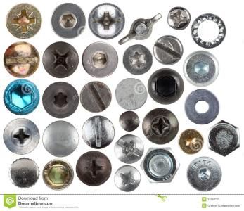

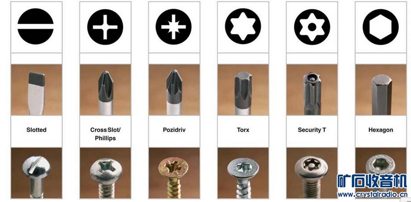

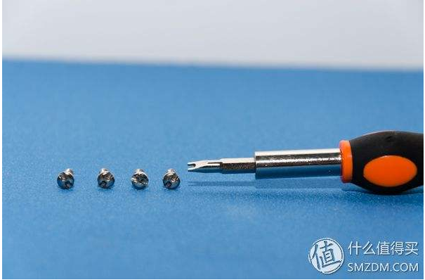

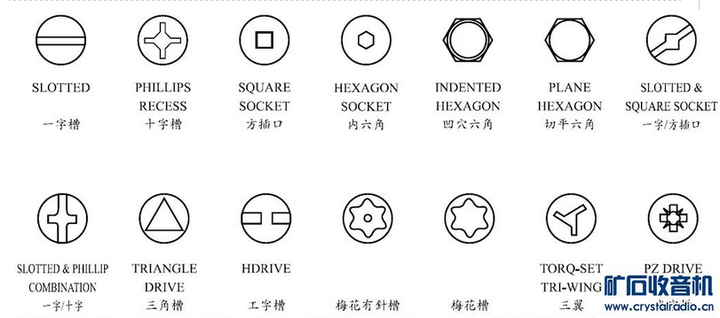

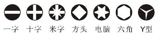

对此楼主表示无能为力,也就有了下面的内容,你的工具还够用吗?
! ]7 c) U9 v9 O; c3 G! H3 J- v

一般产品的内部器件紧固采用十字或一字螺钉,外部器件紧固看使用环境。公共产品为防恶意破坏、拆解,最常使用的是梅花型螺钉;私人产品则用十字比较多;电器柜门、保险箱等采用三角型比较多;其他如工字型,这种螺钉不符合产品设计强度原则,经常会导致螺丝批头断裂或加剧磨损,并且非常不利于维修,所以这种螺钉一般用在永久性或少维护型产品上。

三角形的很少看到。
