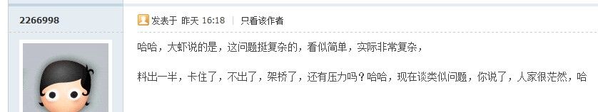

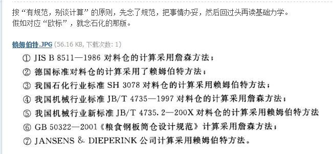

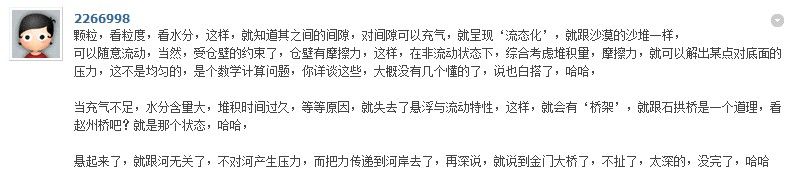

这是从”荟萃山庄“得到的消息
8694a4c27d1ed21b62114502a46eddc450da3f78.jpg Arnold-Rendering-a-Photorealistic-Portrait-in-Cinema-4D-2.jpg ccc.jpg
这题目要严格算起来估计多数人要抓瞎的。。。(即使参数给全了) 门受力绝对是小于物料总重的,这点没错吧 如果这题的目的是门的强度校核,直接按物料总重再乘个安全系数就完事儿了。。。 再说“架桥” 工程上  详情 回复 发表于 2017-5-4 15:47

1、关键你想要干什么,理论计算这问题就深了;2、实际工程应用就可以按经验值或者“等效水”的极限法做了,然后看强度够不够;
3、可以用仿真的,有一些软真软件可以做,ADAMS、有限元等等;
整个回复看下来,觉得别人给你提供思路,你还态度那么“不耐烦”,我也是醉了。。。
用什么力学都告诉了,还要怎么的,回复里8爷都说了,有相当的深度,还要怎么解释。  发表于 2017-5-3 15:14
仿真什么呢,这是颗粒仿真,你说的那些泛泛之辈根本不行。  发表于 2017-5-3 15:14
门受力绝对是小于物料总重的,这点没错吧
再说“架桥”
工程上解决“架桥”问题简单粗暴得很。。。假设是下料桶
前段系统加温湿度控制,控制物料水分
料筒加称重传感器,用于判断是否架桥;用震动器解决架桥。。。
那位2266998有歪楼嫌疑
