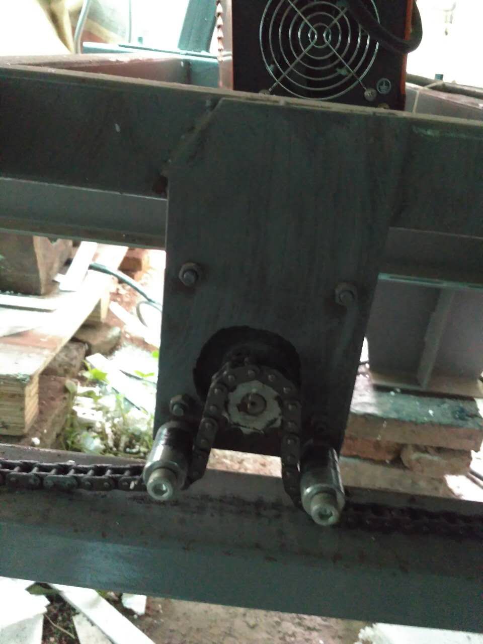

在开环链条上获得往复运动,如图这种传动方式叫什么,需要注意些什么

发表于 2017-5-1 16:54:24 | 显示全部楼层
是破坏类型滴
发表于 2017-5-1 17:42:25 | 显示全部楼层
这是纯凑合类型的
发表于 2017-5-1 19:22:33 | 显示全部楼层
没见过这么玩的 涨见识了!很明显这种运动类型适合没精度。平稳度要求的,好处就是简单
发表于 2017-5-1 20:15:14 | 显示全部楼层
链条和轴套之间的摩擦会长久吗?铁磨铁很快会磨损严重的
发表于 2017-5-1 22:02:22 | 显示全部楼层
还真想得出来这样干,也真敢这样干
发表于 2017-5-1 23:26:24 | 显示全部楼层
轻载肯定可以啊,多简单,我以为很好,实用。
发表于 2017-5-1 23:51:55 来自手机 | 显示全部楼层
跑起来噪音大而已,可以用的。不过精度无法控制。也许太重了,又为省钱,上同步带又抗拉强度不足,上齿轮齿条成本又贵。反正坑的了客户一年钱到手就可以了。完美。
