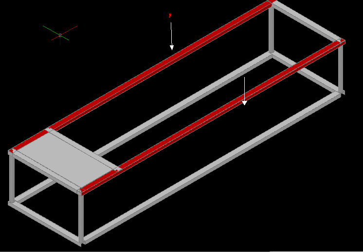

如图是由槽钢构成的平台,6.3号槽钢,长度是3.5米,想知道红色两槽钢受来自上方的力如何校核

光分析这两个槽钢,那一般用材料力学的梁横向弯曲,但你这个力的作用点不明确,是集中载荷还是均布载荷;方向是向上还是向下。

方向向下,按集中载荷算,作用点按在中间吧

以两点为支点,简单的话可以按简支梁来计算。

把槽钢单独分离出来,按简支梁算,知道集中力的作用点,可以求出梁端部的支反力,弯矩=力X力臂,查手册看此型号槽钢的抗弯截面系数,弯曲正应力=弯矩/抗弯截面系数

这种集中载荷一定要注意有没有冲击载荷存在,应力会差很多的,大小可以相差几十倍,如果静力就按楼上说的算就好了

简支梁,查一下手册中弯曲应力和弯曲挠度计算,里边有详细的计算公式
