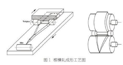

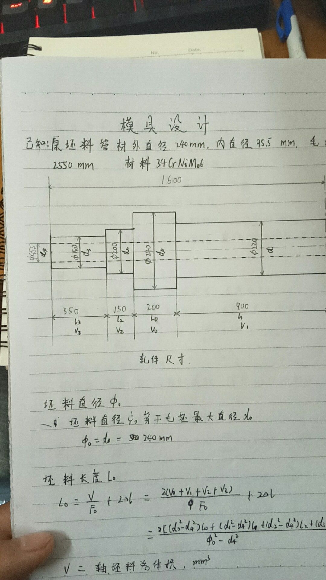

        本人是一个算不上学霸~也不是学渣的学生~学的是机械设计制造及其自动化专业~大四分配课题的时候~导师出的课题:高铁空心车轴二辊轧制装备设计及其工艺分析~也就是楔横轧~拿到课题一脸迷茫~我去图书馆借了几本关于楔横轧的书看了几天还是有很多不懂的地方~想问下各位有经验的老铁~只有上面两行字是已知~图和以下都是自己画的算的~我算出出了坯料长度2462mm~最大断面收缩率44%~选好了成形角30和展宽角7~画辊系的时候~辊身直径2000长度3500~轴承用四列圆柱滚子轴承~但是不知道选什么规格~止推轴承也不会选~问题有点多~感觉自己好渣~只是好匮乏~
 楼主| 发表于 2017-4-24 14:36:48 | 显示全部楼层
不是我不问导师~我问了导师导师说的最多的一句话就是凑合就行~

发表于 2017-4-24 15:10:49 | 显示全部楼层
没看懂楼主想问什么问题;请参考图示
发表于 2017-4-24 16:05:28 | 显示全部楼层
碰上新问题,不要急于找答案。先理清头绪。
热轧还是冷轧?
确定结构,
按载荷类型和温度选轴承。
再确定润滑方式和密封。
细化结构。。。
设计就是这么步步推进的。

 楼主| 发表于 2017-4-24 16:55:46 | 显示全部楼层
xiaobing86203 发表于 2017-4-24 15:10
没看懂楼主想问什么问题;请参考图示
问题太多~不知从何问起~
