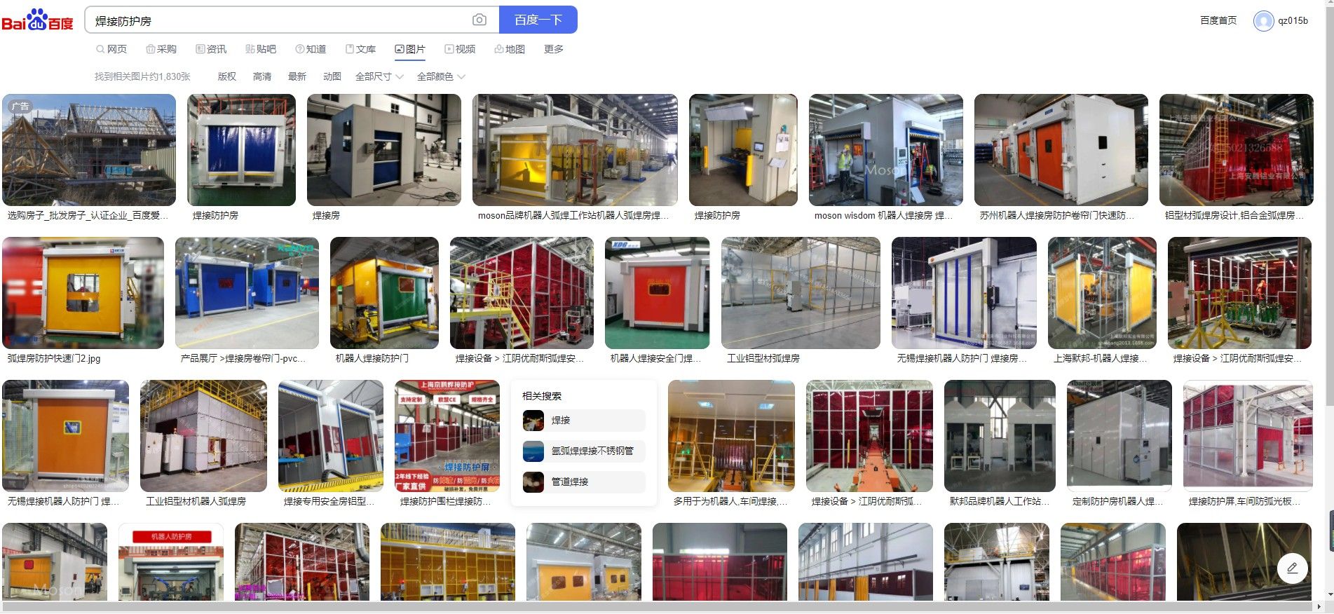

发表于 2023-9-13 09:58:56 | 显示全部楼层
太多了,直接上成品
