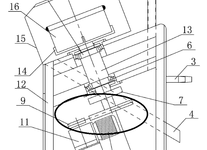

这里的V带传动可以去掉吗?
发表于 2017-4-22 22:32:34 | 显示全部楼层 |阅读模式
这里的V带传动可以去掉吗?% c6 C! R, I+ v- e

3 H& z/ C: g( k6 _能去掉估计原设计也就去掉了。
1 C- a( E2 }+ S) h去掉会牵扯出转速,扭矩的变化,多一级带传动也有其他优点,就这么个残图看不出个啥来。2 ?! K. Q0 v% N& K3 |5 U7 f

即使减速比正确,作为成熟的设计,这V形带也要存在。
发表于 2017-4-23 10:05:20 | 显示全部楼层
你这是什么设备?从图上来看,这样设计是利用了V型带的一个特点:当传动功率超过V型带的承受功率后V型带会打滑,保护其余重要的零件不受损害。
