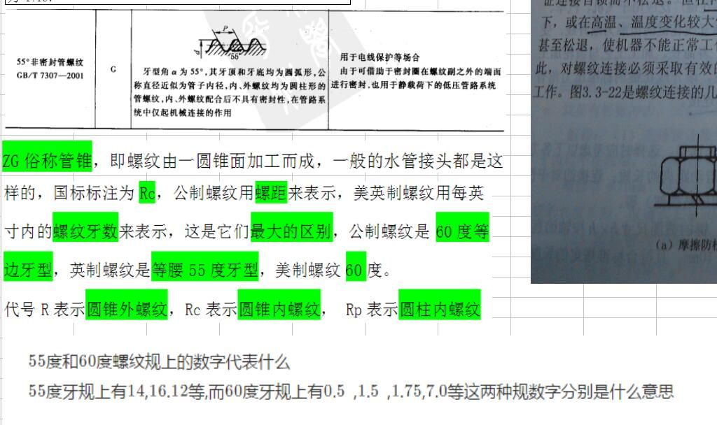

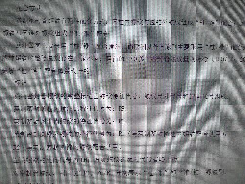

这个问题我之前也研究过,截图说明给你
