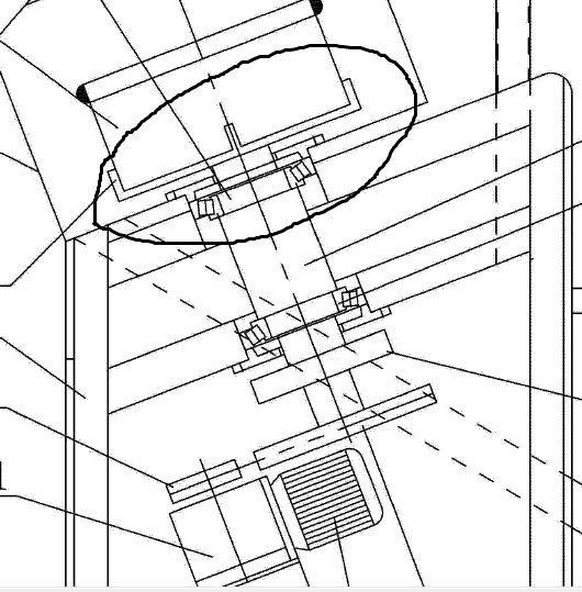

请求高手看看这个旋转筒和传动轴怎么连接

主轴通过法兰连接 吧
发表于 2017-4-20 12:04:05 来自手机 | 显示全部楼层
轴端套扣呢?会不会承受扭矩太大
发表于 2017-4-20 13:27:19 | 显示全部楼层
如果不考虑拆卸的话,做好同心定位然后用焊接相连;若考虑要拆换,建议用法兰盘固定。
发表于 2017-4-20 13:40:24 | 显示全部楼层
你这图是蜗轮蜗杆减速机输出轴装皮带轮(或链轮)与转筒轴皮带盘(链轮)连接

为什么减速机和轴不直连呢,还跑皮带,费事
发表于 2017-4-20 14:35:52 | 显示全部楼层
法兰连接简单!
发表于 2017-4-20 16:17:22 | 显示全部楼层
法兰、轴套等等,这是最基本的东西
 楼主| 发表于 2017-4-20 16:47:22 | 显示全部楼层
法兰盘怎么和滚筒安装在一起啊?
