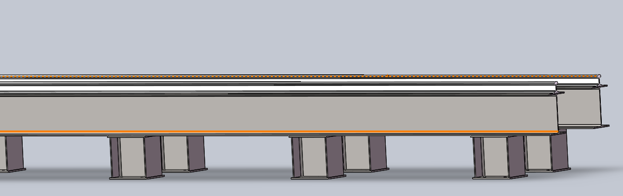

2吨四轮平车7米轨道上行走,如何保证钢轨直线度不超1毫米

焊接的底座会变形,工字钢本身也不会平的。用经纬仪或者水准仪,找水平,低的地方塞垫片,保证到0.5就行了。2吨上去小车也会变形,0.5也就压没了。这是个细致活
垫片塞在H钢下面还是钢轨下面?底座焊接变形很小的,H钢在这个长度上是柔性的,主要是地面不平  详情 回复 发表于 2017-4-19 19:27
 楼主| 发表于 2017-4-19 19:27:01 来自手机 | 显示全部楼层
挫挫 发表于 2017-4-19 19:19
焊接的底座会变形,工字钢本身也不会平的。用经纬仪或者水准仪,找水平,低的地方塞垫片,保证到0.5就行了 ...
发表于 2017-4-19 19:37:47 | 显示全部楼层
塞轨道下面,别做太大,和轨道一样宽就行,好看些。轨道不能这么干,全贴合工字钢上了,而且没看到压板。火车和高铁也是分段的地基,方便调水平,当然了,火车都是有减震的!
已经找到矫正方法啦  详情 回复 发表于 2017-4-20 19:35

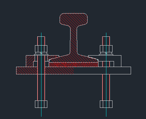

如图所示H钢是架空的,不能太小否则抗弯不足。压板是我没有画上去而已。 另外你的意思是钢轨全贴合到H钢上不方便调平么?  详情 回复 发表于 2017-4-19 19:57

 楼主| 发表于 2017-4-19 19:57:05 来自手机 | 显示全部楼层
挫挫 发表于 2017-4-19 19:37
塞轨道下面,别做太大,和轨道一样宽就行,好看些。轨道不能这么干,全贴合工字钢上了,而且没看到压板。 ...
发表于 2017-4-19 20:07:32 | 显示全部楼层
垫板做成中间逼空式就是了
垫板做成中间逼空式?怎讲?  详情 回复 发表于 2017-4-19 20:14
