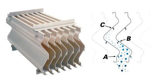

快速抽走,容易除不干净啊,如果风量满足的情况下,是不是可以增加点风阻
发表于 2017-4-12 09:58:48 | 显示全部楼层
残梅 发表于 2017-4-12 08:42
就你显得专业,虽然风压下降了,但是风在净化器里面停留的时间更长了,也应该就是除的更干净了,为了除的 ...
是几乎没有风压!没有风压你抽不进来还怎么净化?你的思路我理解,但是这么实行是错误的。其实早有应用设备,如下图:液滴捕集器
发表于 2017-4-12 10:32:42 | 显示全部楼层
楼主的思路错误,应该如15楼所示增加捕集面积,而不是增加路径长度。
