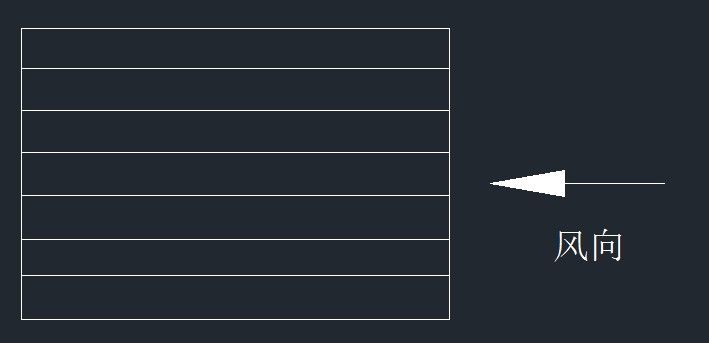

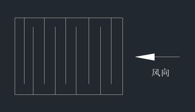

现阶段的油烟机大都是图2所示,能不能考虑改成图1的样子,虽然增加了风阻,但是体积相应的应该减小
补充内容 (2017-4-12 08:53):
这种想法是因为现阶段的油烟净化器满足了我的风量需求,但是除尘效果满足不了我的要求,所以想牺牲点风量,更好的达到除尘效果。
补充内容 (2017-4-12 09:14):
有没有行业经验的人愿意试一下这种机构,我会出一定的实验费用

发表于 2017-4-11 20:34:46 | 显示全部楼层
你这样得结构不是会更难抽了吗?想不通

发表于 2017-4-11 23:29:23 | 显示全部楼层
楼主应该是原理没有搞明白。
第一种有沉积、吸附、过滤等功能,自然利用了风速变化、颗粒运动、时间效应,综合使用了多种原理。
第二种没看出来怎么实现第一种的功能啊。
发表于 2017-4-12 08:19:17 | 显示全部楼层
楼主你刚接触这一行的吧?简单来说,第2幅图的通风面积是整个平面,第1幅图的通风面积只有挡边下部的那一点,通风面积至少差了好几倍,另外风道每增加一个拐弯,风的压力就会损失百分之几,你这图有18道弯,基本上到抽风口都没有压力了。你可以拿纸盒糊个做实验
发表于 2017-4-12 08:41:38 | 显示全部楼层
再有一个后期清洗也会复杂吧
 楼主| 发表于 2017-4-12 08:42:30 | 显示全部楼层
默笑沧海 发表于 2017-4-12 08:19
楼主你刚接触这一行的吧?简单来说,第2幅图的通风面积是整个平面,第1幅图的通风面积只有挡边下部的那一点 ...
就你显得专业,虽然风压下降了,但是风在净化器里面停留的时间更长了,也应该就是除的更干净了,为了除的干净也有两个净化器串联的情况啊,就除的干净来说,是不是可以一试。
 楼主| 发表于 2017-4-12 08:43:53 | 显示全部楼层
yangdexin39 发表于 2017-4-12 08:41
再有一个后期清洗也会复杂吧
预留排污口就行了吧
