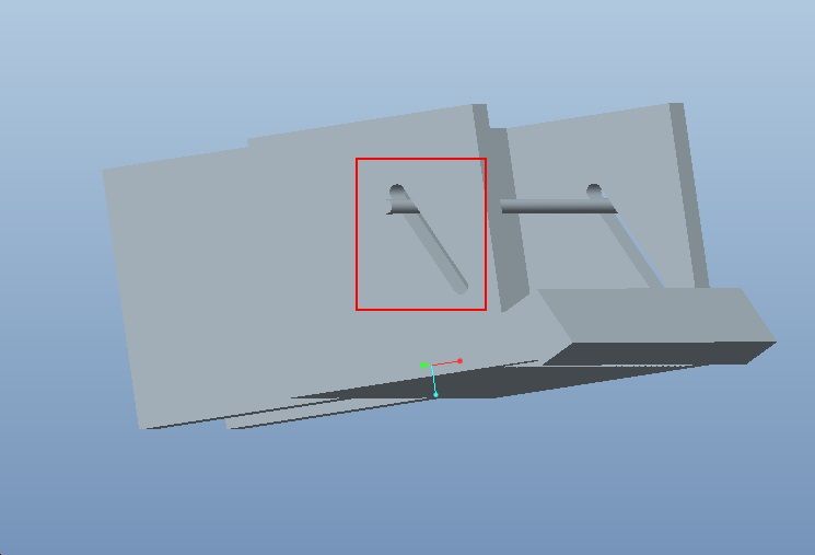

如图,条形孔有什么好的方法做可调节定位
发表于 2017-4-10 08:16:42 | 显示全部楼层 |阅读模式
如图,条形孔有什么好的方法做可调节定位

发表于 2017-4-10 09:15:05 | 显示全部楼层
圆棒上面加一个夹紧装置,调到合适位置,夹紧固定就了,你这圆棒转不转动?不转动,直接轴端攻牙,套个螺母,滑到位置后,直接拧紧就行了。(个人拙见)
发表于 2017-4-10 09:24:51 | 显示全部楼层
长孔里面间断做几个棘轮装置,分几档可以吧。
 楼主| 发表于 2017-4-10 09:27:22 | 显示全部楼层

用6MM的银钢支上面攻不了牙的。
 楼主| 发表于 2017-4-10 09:28:17 | 显示全部楼层
有没有简图?
发表于 2017-4-10 09:33:33 | 显示全部楼层
可以从底面想想办法,比如底面做个卡紧的,跟长孔联动
发表于 2017-4-10 10:34:11 | 显示全部楼层
YLH_Ze8OR 发表于 2017-4-10 09:27
用6MM的银钢支上面攻不了牙的。
那就做个夹紧装置,或者下面说做个卡子卡住就行了,你这最好是一端做个阶梯,就固定另一端比较好,两头固定比较麻烦。
发表于 2017-4-10 11:35:47 | 显示全部楼层
在腰形孔两边买两个大型号的锯条,从两边卡住它
发表于 2017-4-10 12:47:41 | 显示全部楼层
那为啥不直接做一排螺纹孔

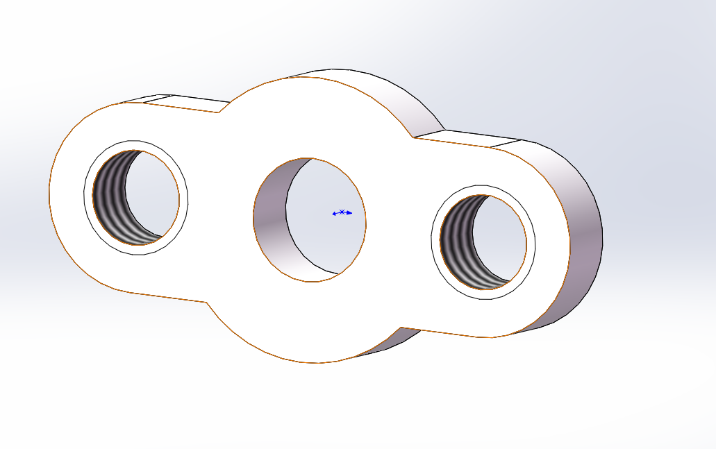

发表于 2017-4-10 13:10:26 | 显示全部楼层
做个这样的耳朵然后轴穿入这里面,靠耳朵来固定
