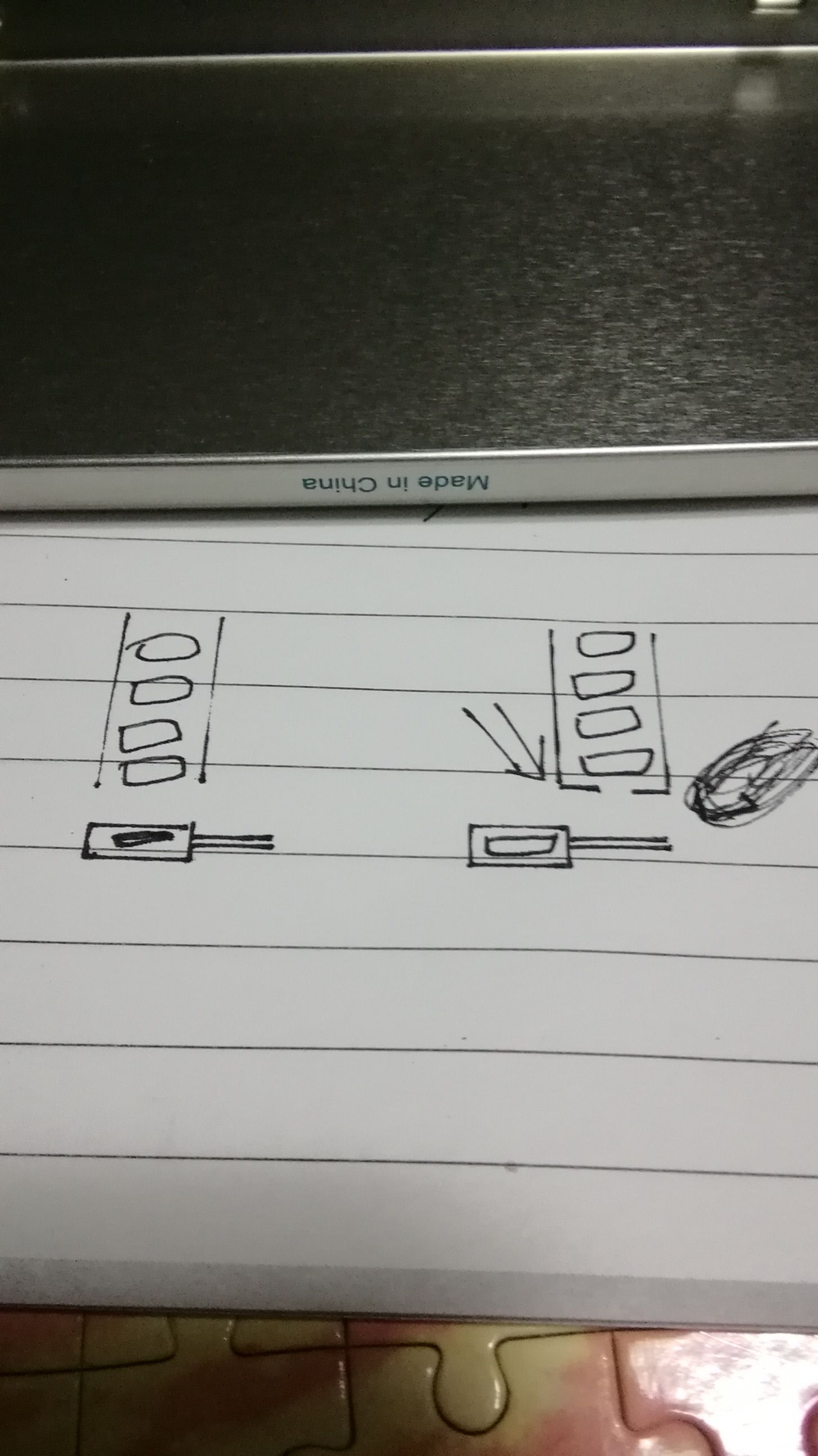

昨天发了个抽象图大家没看懂,然后今天补充下。轨道自重下料,想做的机构就是汽缸出去,这机构能挡住料道的工件

工件什么样?什么材质?重量多少?表面怕不怕划伤? 就一个示意图谁能知道是啥玩意  进料装置有很多种  都是根据工件的需要进行修改的

兄弟有见过类似的机构吗,工件很轻不怕刮,我想到内卡簧钳原理,只要汽缸出去有个东西拦住就行
发表于 2017-4-8 20:08:01 | 显示全部楼层
我翻译一下:
那个小柱子由气缸从料槽一个一个地推出去。而这出口处有个机构,气缸不推时,锁住柱子不能出去。这个二片锁怎么做?
回答:用上合页和扭力弹簧!

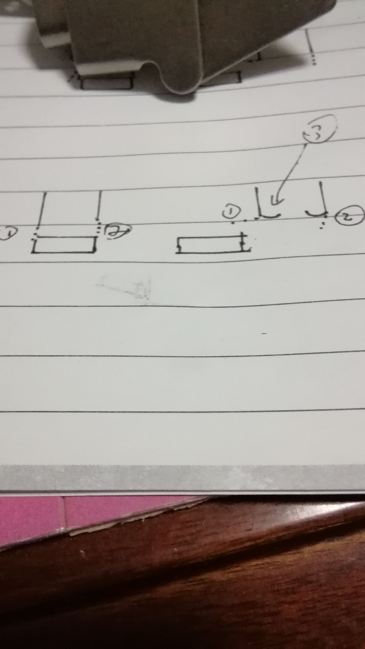

差不多意思,只不过不是汽缸推出来,而是由料道的斜度加自重加振动下来,所以只能从下面那个左右移动的汽缸做文章,想做个“门”,左运动是关,右归位是开,想了一会想法是类似内卡簧钳原理,问题来了,卡簧钳是手握住,左运动的力可以模仿手的力,怎么做到“左右两扇门”开关均匀?不知大家能否明白我的意思

这需要在二门之间增加一骊不完全齿轮,或者等长对称 连杆机构

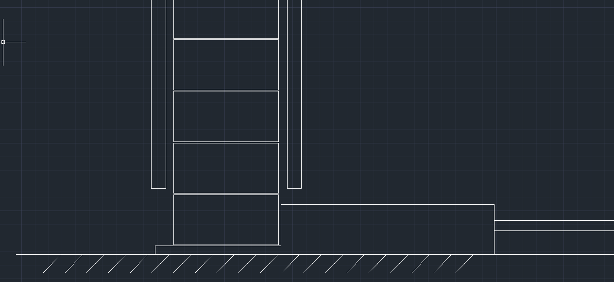

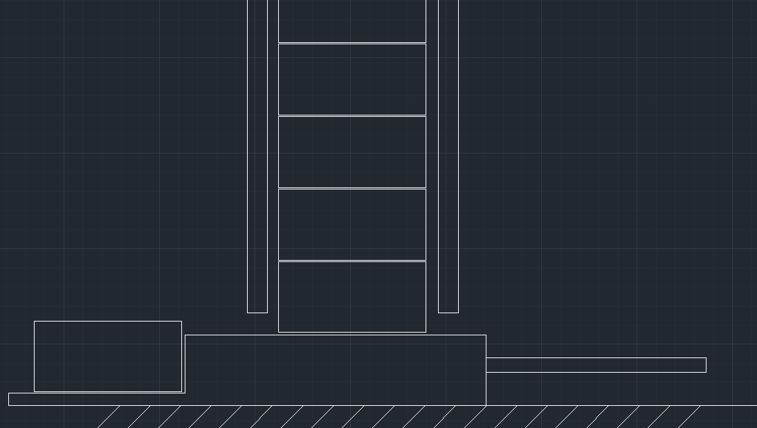

不知道我理解的对不对啊。楼主是不是考虑下图的结构呢?
图一气缸缩回
图二气缸顶出
