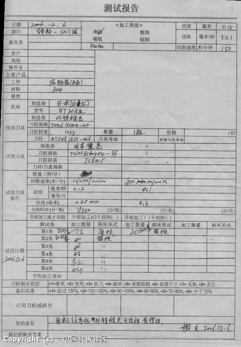

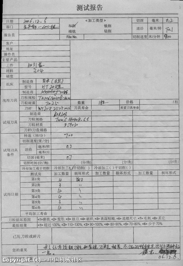

在众多的刀具牌子中,我们使用得最多的是SANDVIK(山特维克)牌子的产品。无可否认该牌子的产品一直以来在价格上都是比较贵,比起其它牌子刀具的价格,确实没有什么优势,这点在行内是众所周知的。& e2 m( P' I/ {  f, b& T5 S
多年来,我们作为企业的管理阶层,是否就没有在降低加工成本方面考虑了呢?非也。事实上在企业的创建伊始,我们都一直关注着这个问题,虽然我不是老板,但是作为企业的管理高层,这点最起码的职业道德还是有的。那又是否没有其它牌子的产品在质量上与其抗衡、平分秋色了呢?非也。多年来,我们在大量使用SANDVIK刀具的同时,从来就没有放弃过货比三家的努力和尝试。曾经使用过的牌子就有:日本的三菱、住友、京瓷等,还有VARDEX、ARNO、APPLITEC、台湾e.Chain(益诠)等,及国产的株州、成量等,牌子多得数不胜数。在产品技术及质量上也做过加工测试(请看附件),通过实地测试,证明确实亦有一些牌子的产品在性能上比得上SANDVIK,足以与之抗衡、平分秋色了,而且价格还有一定的优势。
: R8 D& c/ J) ~, g7 F那为什么我们至今还是以SANDVIK为主要的刀具供应商呢?我想答案只有一个:服务。我们机械加工厂,作为企业的管理层,最关心的是企业的整体效益。对于供应商的要求很简单,就是希望他们能够提供灵活周到、及时高效、技术全面的服务。而SANDVIK在这方面,相对其它一些供应商而言,确实是做得比较好的一个了。别的不说,光是技术资料,其它的牌子就没得比,一本比一本厚(意味着详尽),一年比一年新(更新快、送得及时),工人都看得懂(大众化)。至于其它具体的事例,就请恕不在此一一叙述了,免得有为其做广告嫌疑,上面的12个字已经涵括了一切。. f& |; C4 x/ [5 V$ Z
不过话又说回头,SANDVIK产品的价格确实是贵了一点,使得我们这些铁杆用户都不得不经常另找门路。另外,在个别产品品种的技术质量方面,亦有不足之处,如槽刀方面,我们经过反复对比,京瓷同类型的产品就略胜一筹,而且京瓷在货期方面在大多时候比SANDVIK还快。
8 u8 B" W* x) y- [/ Y& V; g在此不得不说说国产的刀具。国内有几家历史悠久的王牌厂家,除了上面提到的株州、成量,还有哈工等。我是老国企出来的人,感情上很乐意支持民族工业,确实在建厂初期也带着年轻人到处跑,千方百计与这些国企联系业务,如株州某某硬质合金实业有限公司、四川天虎等等,把他们的产品推荐给我们的工人使用。但很可惜,我的一番苦心与努力,到头来只是象单相思一样,没有结果。当然,他们的产品在质量上与SANDVIK是有点差距,但是最大的问题不在这,是他们的服务跟不上。每每都好象我们在低声下气地去求他们,发传真、打电话,爱理不理的,没有一点积极合作的精神和热情的态度,可能他们还认为现在还是50年代计划经济时的年代,唉,没辄了。国企要倒了,怨谁呢?7 q. Z& A6 P5 J4 m
以上谨为个人在几年来实际工作中的一点点见解,若有失误、冲突之处,纯属巧合,众位看官敬勿对号入座。还望谅解,谢谢!
