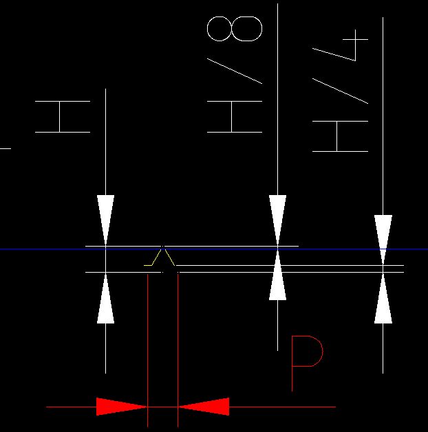

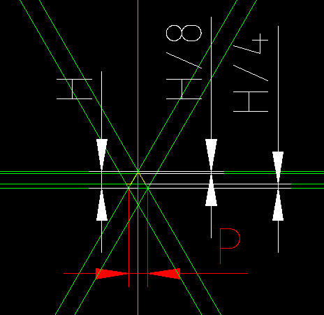

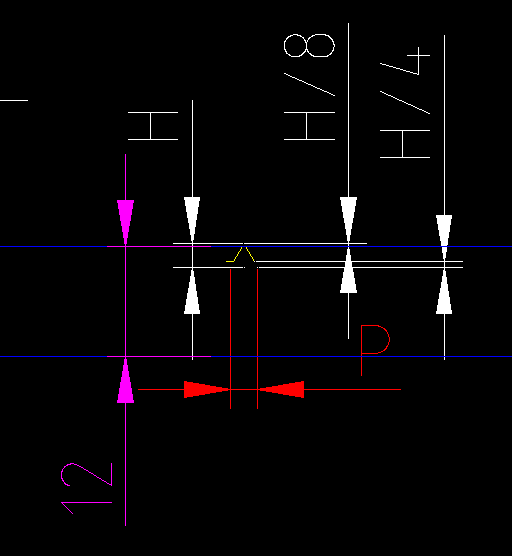

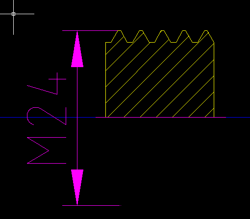

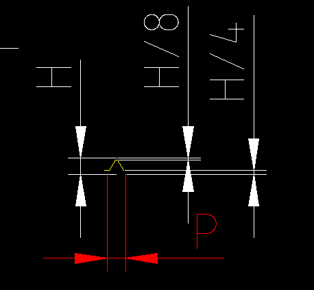

为了求证一个关于螺纹方面的数据,今天将简单的普通螺纹,用CAD仔细画了一遍,在此上过程截图以作分享。
