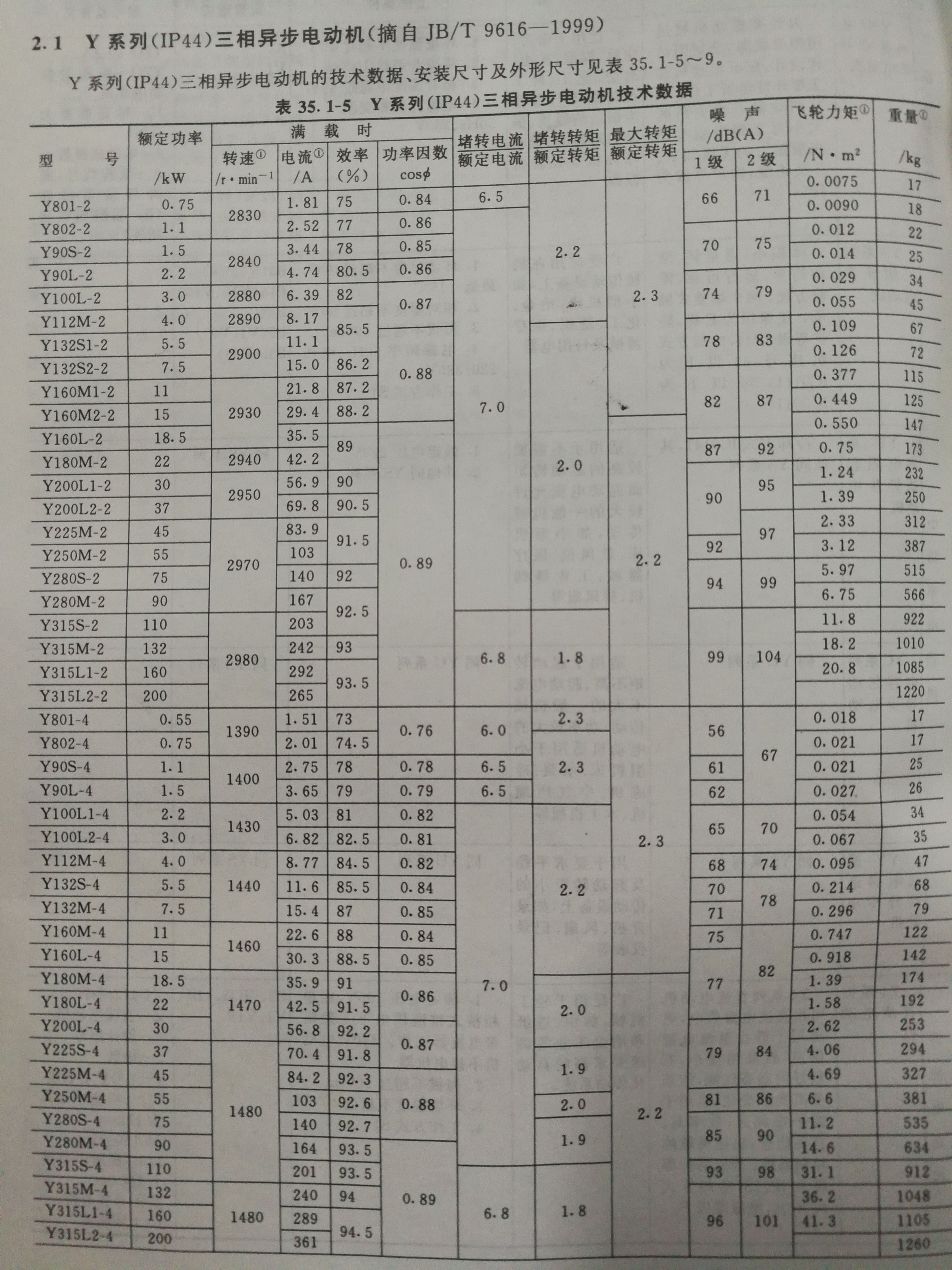

一般三相异步电动机不论功率大小,额定转矩基本一样怎么回事?
发表于 2017-4-7 08:36:04 | 显示全部楼层 |阅读模式
9 s& }! D8 F/ l$ V( |. e4 o1 |3 q
不论功率大小,最大转矩基本一样??如果这样的话,如果负载大于2300N.M,岂不是没办法选了??我哪里理解有问题,请前辈们指点一下谢谢!!(变速当然可以达到,但超出最大负载很多,还是有问题)6 Q' _- \3 M0 _- O7 k& s

这里的数据是比例,应该相当于过载系数,而不是真实转矩。

额定转矩不一样啊,只是堵转转矩/额定转矩的比例是一样的。

哦谢谢前辈。请问机械手册上为什么不写电机的额定转矩呢?怎么查马达的额定功率谢谢  发表于 2017-4-7 17:34

lZ为何的出此结论呢!那应是最大和额定转矩之比为2左右。
发表于 2017-4-10 18:10:44 | 显示全部楼层
电机的“扭矩”,单位是 N·m(牛米)
+ d: f( e1 I4 T计算公式是 T=9550 * P / n 。+ v) k  z$ i$ a$ e
P是电机的额定(输出)功率单位是千瓦(KW)
. ?( }2 Q  ]: G  R9 d, }分母是额定转速n 单位是转每分 (r/min)- S9 y3 y. ?$ ~8 y% _+ d
