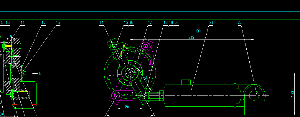

上次你也发了类似的贴,问题还没有解决?贴一个我们曾经用过的类似的结构,油缸,棘轮,我们的目的是定位用,将就用。供参考。
这种结构,精度肯定不高,能实现90度分度旋转。  发表于 2017-4-7 08:55
这种结构得看工人装配水平,不然有误差,90度难保证  发表于 2017-4-6 21:14
