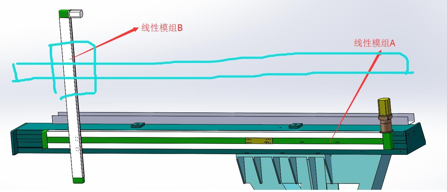

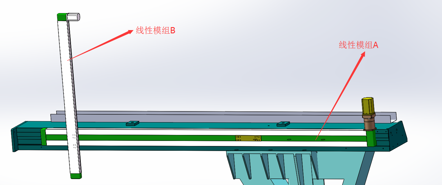

线性模组B固定在A上面 但是B长度太长了(约1500左右) 导致刚性不足 B容易晃动。 在不更换模组的情况下有什么好的方法可以增加B的刚度么
 楼主| 发表于 2017-3-29 14:25:01 | 显示全部楼层
A模组的滑块刚度是够得 B不够

发表于 2017-3-29 16:00:30 | 显示全部楼层
在背面加一块钢板上去就行了
发表于 2017-3-29 16:14:51 | 显示全部楼层
在A上方再加一条线轨连接B模组
发表于 2017-3-29 16:48:13 | 显示全部楼层
模组A的滑块这么小,肯定刚性不足,两端晃动了,建议按蓝色图框增加一个线性滑轨,保证整体的稳定性
发表于 2017-3-29 17:13:07 | 显示全部楼层
晃的原因,是你这是悬臂梁。螺钉把接的在紧,你悬臂太长照样晃。
发表于 2017-3-29 21:46:42 | 显示全部楼层
觉得8楼的方法可行
