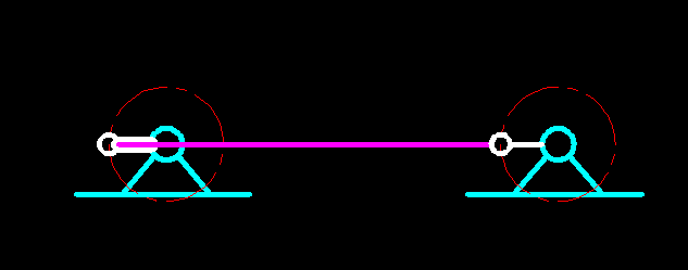

平行四连杆机构过不了死点,怎么办

重量只是很小的因素,关键是连杆尺寸的设计需要合理,楼主应该把四边形机构图形贴出来,这样能帮你计算分析下

你最好把图片传上来
另外 活动不顺畅可能是你连杆长度选择不好,有点憋
现在贴图上来, 其中一个轴用电机带动。 连杆中心距 491, 曲柄长18
现在中心距确认没有问题。 就是曲柄在水平位置时,连杆带不上来,会掉下去,导致另一端成为摆动
算了一下,连杆转动惯量约2万2KGMM^2 ,而曲柄只有60多.

机构不对。下杆和上杆位置重合的时候,电机旋转,上杆该怎么动?

你的图看得不是很懂,是不是这个意思?
运动到水平的时候,3杆在一条线上?
机械原理上有,类似于火车轮驱动,还要加一套连杆就行了,在过水平位置的时候给一个力,让它知道该往哪边走

你看下火车车轮就知道了,加个配种盘也能解决

用3维软件的动力学分析模块分析下,问题迎刃而解。
