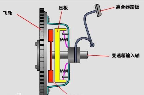

两个同轴的圆盘,通过伺服电机带动旋转,上圆盘与电机轴固定。下圆盘有两个位置,向上移动后和上圆盘固定并一起旋转,向下移动后脱离上圆盘静止,下圆盘在切换上下位置时电机处于静止状态。求教采用什么结构来实现下圆盘的移动及和上圆盘的固定,下圆盘与上圆盘脱离后还需要有支撑。望得到各位大神指点。
发表于 2017-3-27 16:30:19 | 显示全部楼层
那你这描述,应该可以采用摩擦离合器满足动作需求

谢谢,这个会不会空间要求比较大啊?有没有实际试过呢

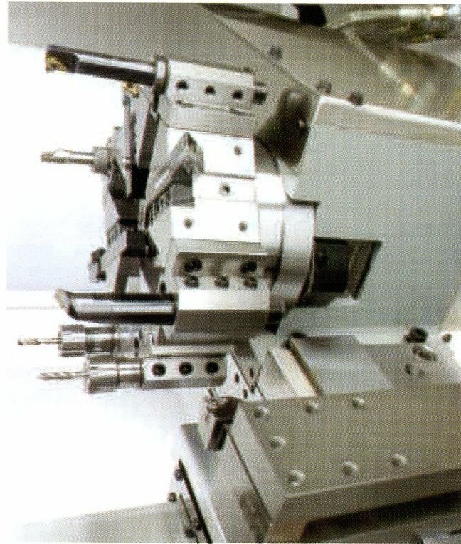

参考机床的快速换刀系统,功能几乎一样,分离,旋转,升降、、、、、
发表于 2017-3-27 22:01:56 | 显示全部楼层
刀塔式数控车床换刀系统可以参考一下

安装空间的尺寸跟负载有关系,你载荷大的话,尺寸会大一些的
