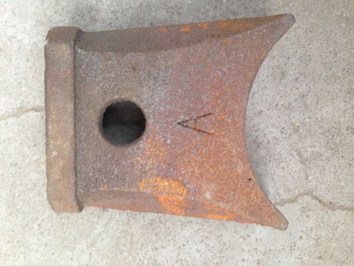

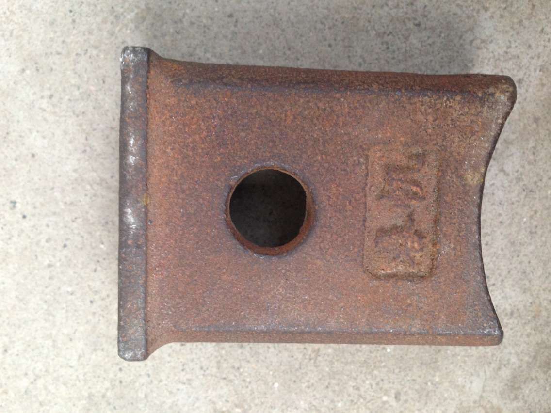

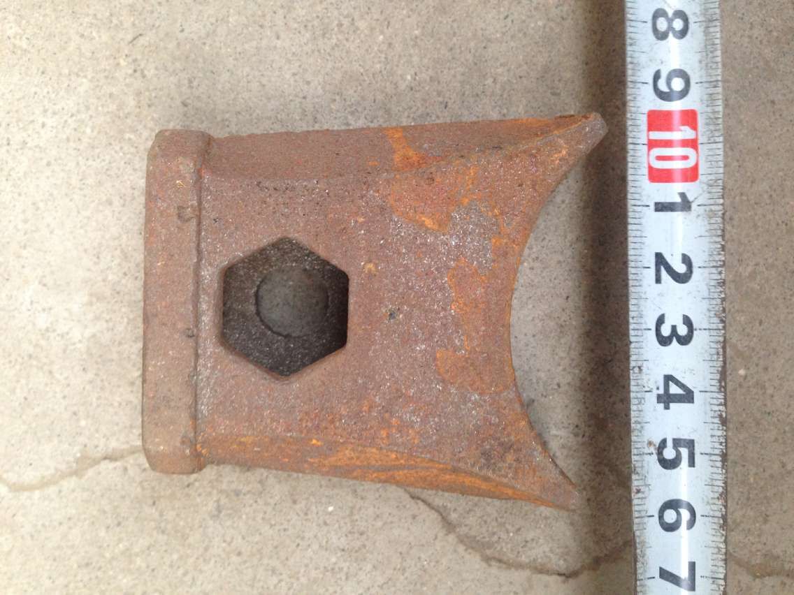

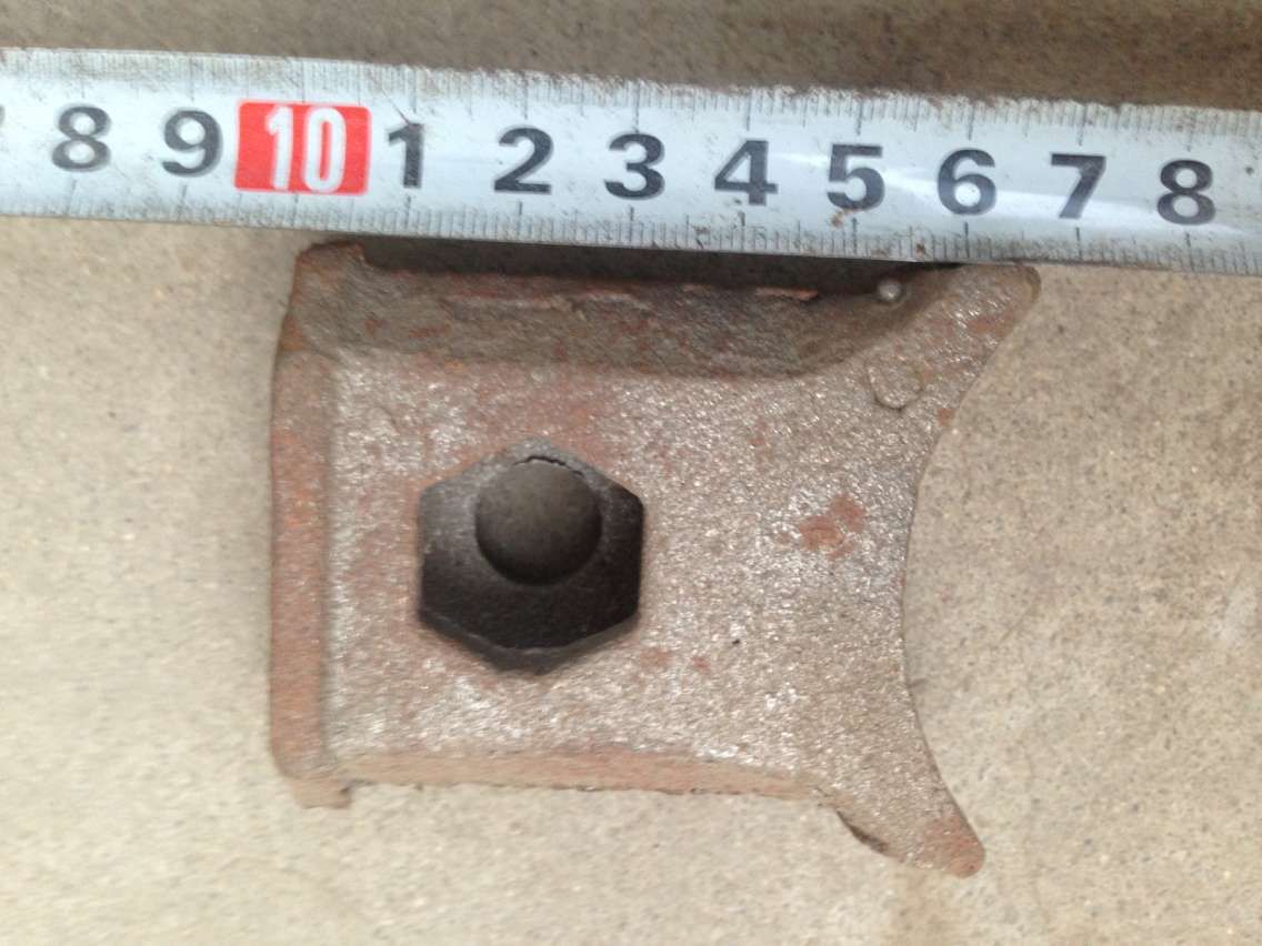

怎么实现这种东西的自动排列整齐
发表于 2017-3-25 10:50:10 | 显示全部楼层 |阅读模式
大家踊跃发言啊
发表于 2017-3-25 11:31:04 | 显示全部楼层
这个件干什么用的?其排序原理不难,估计结构复杂一些。
发表于 2017-3-25 11:59:15 | 显示全部楼层
排序原理倒不难,就是零件有点重、大
发表于 2017-3-25 12:07:22 | 显示全部楼层
旋转耕作机

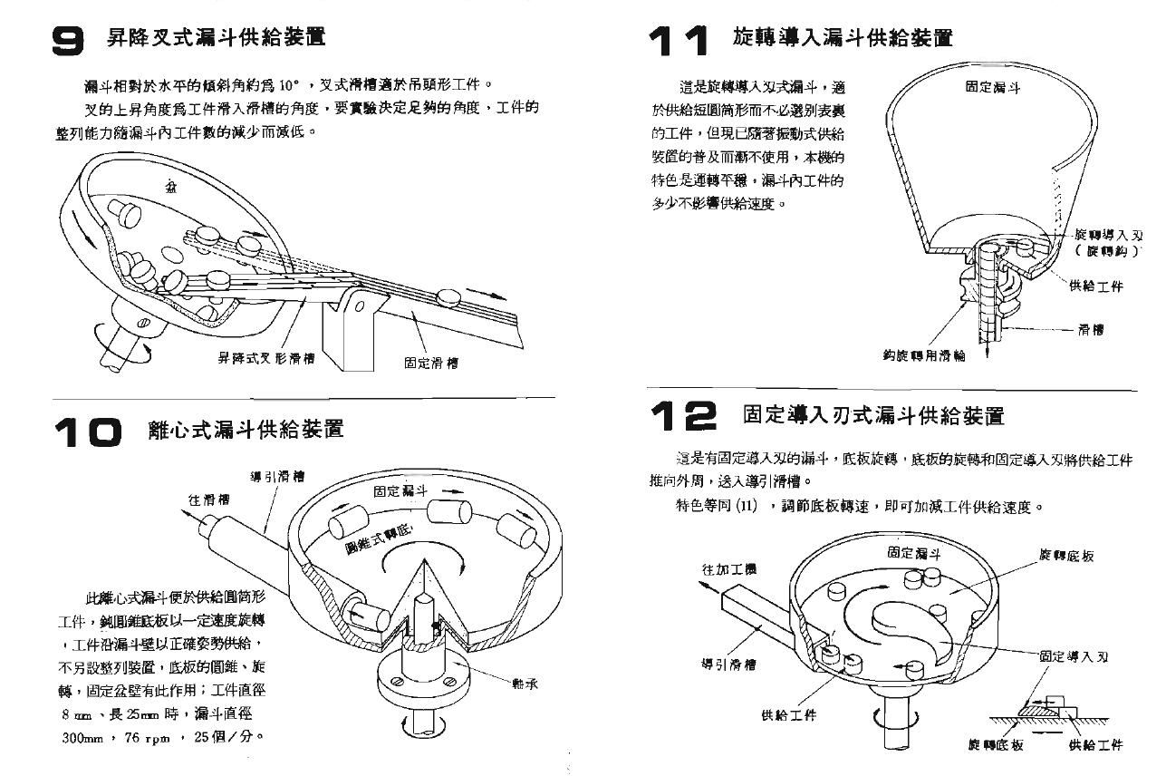

发表于 2017-3-25 15:01:25 | 显示全部楼层
参考如下方式
发表于 2017-3-25 15:31:41 | 显示全部楼层
充分利用小孔应该可以,具体大家再细想
发表于 2017-3-27 20:20:21 | 显示全部楼层
利用半圆与小孔,应该可以
发表于 2017-3-28 08:33:05 来自手机 | 显示全部楼层
穿孔挂起来,靠重心对正
