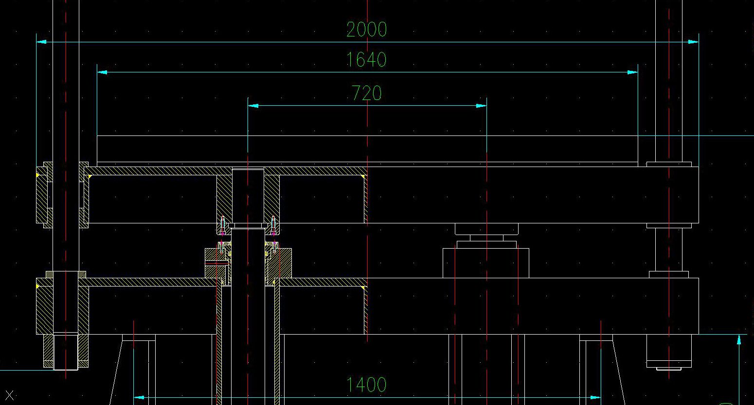

 楼主| 发表于 2013-2-7 09:38:30 | 显示全部楼层
枯藤 发表于 2011-10-11 22:16
“不是单缸,便有同步问题。采用了简单的机械结构,使两活塞杆和活动工作台形成牢固的门状结构,工作平稳无 ...
贴出这个结构的示意图:
发表于 2013-2-8 00:12:34 | 显示全部楼层
请问前辈这个油缸是自制的吗?活塞杆上面的凸肩上与活塞杆一体的还是分离的?
回复 支持 0 反对 1
发表于 2013-2-8 20:27:34 | 显示全部楼层
发表于 2013-2-14 20:58:27 | 显示全部楼层
寒山寺123 发表于 2012-5-15 08:45
彭老师:
    可否用这种机械结构保证同步
我覺得你這個會有側向力存在,這樣的話你的導向柱就會受力不太好,可否再增加一對相反方向的連杆
