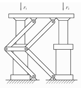

发表于 2012-5-15 08:45:31 | 显示全部楼层
彭老师:
    可否用这种机械结构保证同步
可以。  发表于 2013-2-7 08:42

发表于 2012-5-16 00:06:08 | 显示全部楼层
两活塞杆与活动台光滑圆柱配合,门形牢固。想不出如何连结牢固,前辈,可否有图示意?

光滑圆柱配合,是过度配合吗?
