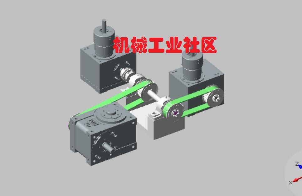

两个转位角度一致分割器用同一个电机带动的问题
发表于 2017-3-25 09:46:44 | 显示全部楼层
可以做的,只要你的时间掌握好,还有就是分割器的旋向一定要弄好,因为单台分割器可以正反转,如果两台分割器联动的话,旋转方向一定要搞好。马达马力要够,一般可以用同步带连接,但具体看你的设计了 1.jpg 图片1.jpg

谢谢大神指点,现在终于搞清楚了
发表于 2017-4-14 11:48:47 | 显示全部楼层
如果是要几个分割器联动最好是加减速机带动,
