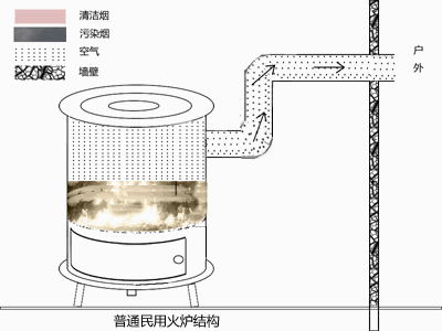

将传统火炉改进,在炉篦部位新增一条烟囱,从户外引入一空气管道,并由电磁阀分支。
当原烟囱的烟雾颗粒物超标时,打开新增烟道的抽气扇,使霾烟倒流,经过红火过滤和
二次燃烧,从而实现减排。
由于热气在烟道内的时长增加,进一步的提升了燃煤效率。
面壁深功 + 1

问LZ:还能做饭、烧水不?

不知实际应用效果如何,有经过实践的成熟产品?

原烟囱的烟雾颗粒物超标时?那么如何检测那?

该方案可行,但实际成本很高,另外这也不是创新,在汽车上早有应用。多说一句,见识是民科的致命伤。

你说的,是涡轮增压吗?那跟这个能一样吗?民科民科,显摆你知道民科这两个字呢?
你不是民科,那你把你的创新拿出来秀秀,
废气再循环和涡轮增压是一回事吗,你到底懂不懂啊。  详情 回复 发表于 2017-3-23 13:29
