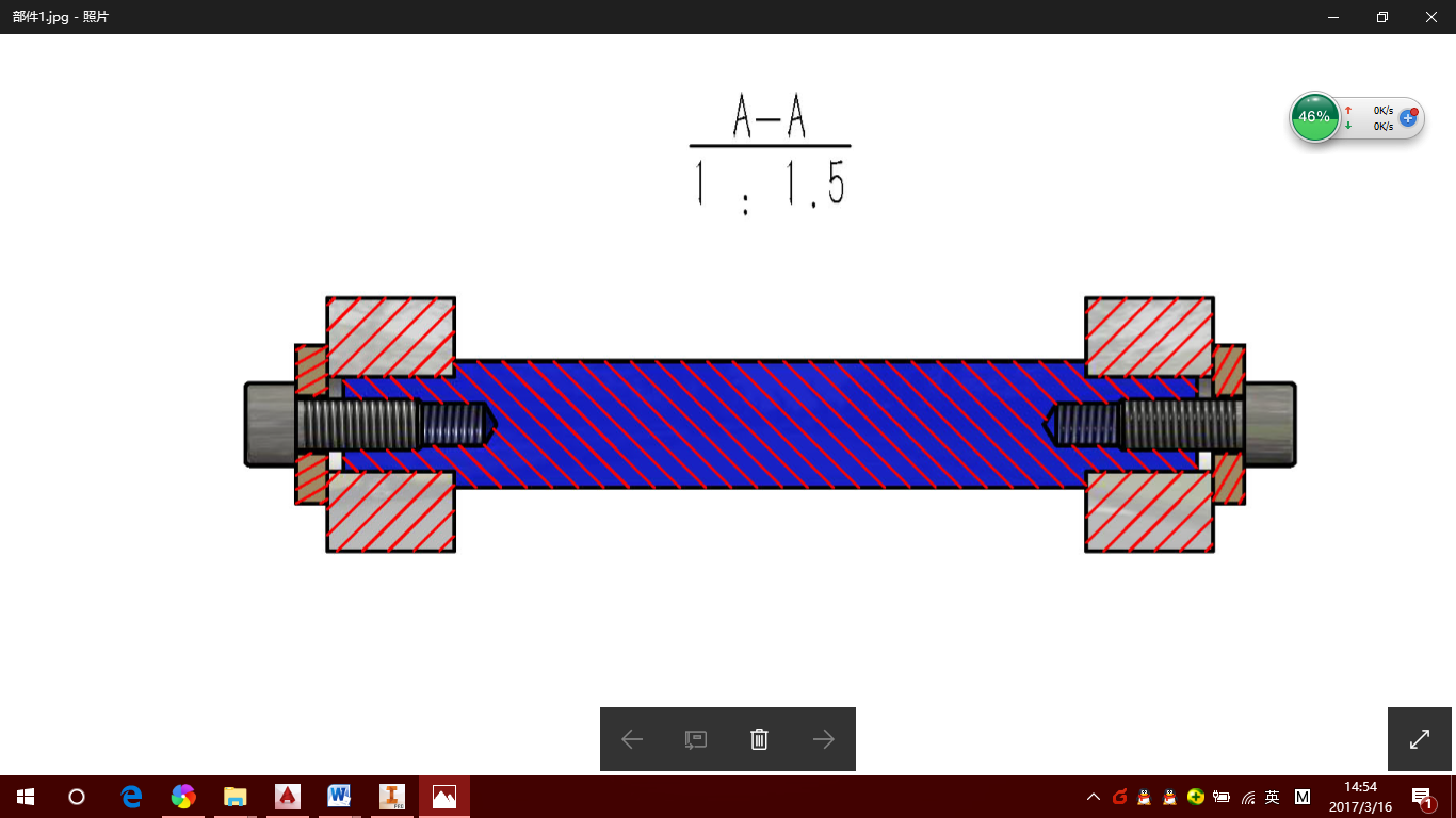

       蓝色部分是圆钢,现在做了两个小卡件,下面是平的。但是感觉不是很好 ,固定的话还需要用胶粘 。求大神指点。如何让圆钢可以在槽内自由移动  并且可以停止在任意位置
发表于 2017-3-16 14:10:52 | 显示全部楼层
侧边打孔 锁紧
发表于 2017-3-16 14:13:00 | 显示全部楼层
停止后需要承受多大的力?
 楼主| 发表于 2017-3-16 14:19:13 | 显示全部楼层
侧面打孔? 穿螺杆么? 这是赠品 ,最好能精致一点 ,巧妙一点
发表于 2017-3-16 14:48:43 | 显示全部楼层
左右都分成两半,夹住圆钢,夹紧力大小合适即可。不要太大,太大不便于轻松拨动;也不要太小,太小不便于在任一位置停住。
您的意思是从跑道圆槽切开是吗?我这做的是类似一个校准的试块。这样的话会不会影响精度  发表于 2017-3-16 14:55
发表于 2017-3-16 14:54:37 | 显示全部楼层
你的这个图,仅限制了一个自由度,小卡件上应该带挡边,限制圆钢轴向的运动。具体条件比较少,固定以后需要成熟多大的力?
方法见示意图。说明:
1. 小卡件如果尺寸允许,完全可以省略;
2. 图示方法,螺栓可以换成带手柄的,就不需要工具拧紧了,两侧或者单侧根据需要安装就行;
3. 侧面不行,可以将夹紧螺栓放在顶侧,不过两侧的导轨件需要顶面开螺栓槽。
两侧带槽的是pc材质。中间的是φ16的圆钢 ,,, 最好能避免二次加工。两头打孔打歪了也麻烦  发表于 2017-3-16 16:11
发表于 2017-3-16 14:57:06 | 显示全部楼层
这样如何  有点糙
有没有组装简单点的思路 ,这样还需要六角 、、、、、客户是懒的 越简单越好  发表于 2017-3-16 16:18

发表于 2017-3-16 15:01:58 | 显示全部楼层
两端螺纹,用盖形螺母怎样?
发表于 2017-3-16 15:24:20 | 显示全部楼层
内镶嵌滑块,或者侧面增加滑块,既能保证滑动自由还可以保证精度,就是要稍微复杂一点!
