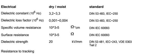

各位上仙好,小弟不懂电(一点也不懂),昨日收到一份测试报告,请大神根据图片中的数据帮我分析一下,这件物品导电么?或者说它的导电性如何?在多大电压下能导电?感激不尽

0 @0 ]0 z9 g4 Y0 ^5 B正好最近做一个产品是高频使用环境,我目测加有道了一下。楼主这个主要就是检测的高频下介电常数、功率损耗、绝缘阻抗的问题,另外由于高频的集肤效应,涉及表面电阻。以上来自一个最近与电子工程师合作的机械工程师的粗浅所学,如有误望各位指正。9 G2 S7 F+ U) l- @; Z, ?- q' g9 Q

后三个翻译是比体积电阻 表面电阻  绝缘强度,我觉得根据初中物理可以计算下相对的安全电压了!

# P% D' P: s4 s# u. D' F* q厉害哈,就是这几个参数
