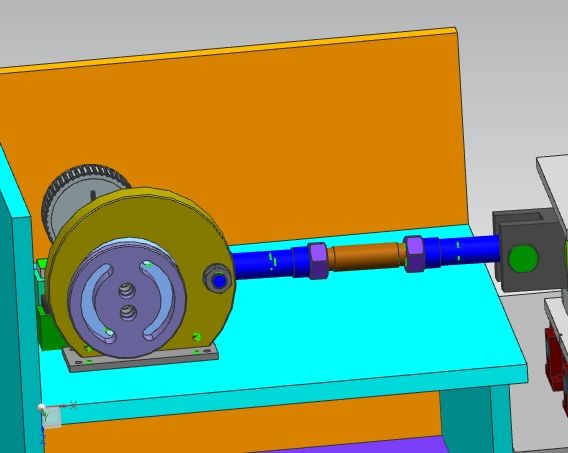

图片中左边为偏心轮轴系,通过二个青色的关节轴承组作连杆,带动最右端的滑块作左右往返运动。负载300Kg,关节轴承选孔径36*杆内丝M36。三个问题。
1,左边什么办法来限制偏心轮自由旋转?
2,现在设置了一个垫板来限制偏心轮自由旋转,会出现什么结果?
2,关节轴承组能否满足滑块运动精度+—0.1的要求?

1、偏心轮你是用电机带动的吗?可以考虑带抱闸电机;如果不行,可以改进偏心轮,尽量让其重心接近转轴处,或者加个平衡块。(可能不合实际,仅供抛砖引玉)
2、刚刚去米思米官网上看了下,参照THK的关节轴承,他轴向间隙比较大,两个轴承的话你这个+-0.1的精度,应该轻松就能超过了。还有你用的时候注意他的倾斜角度,这个要根据你连杆长度来核算下,不能干涉。

左边用垫板会有打击现象,想办法在关节连杆那部分用个滑套导向
是的,不过采用滑套也有这种情况,只是打在连杆轴向。  发表于 2017-3-16 11:47
