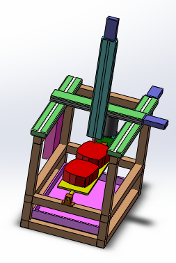

上面是三轴机械手滑台,后面用的分度盘加减速电机,红的是工件。可针对产品360度各个点加工或作业。固定产品方式随意。(比较简易)

没看出哪个是分度盘?

 楼主| 发表于 2017-3-16 08:18:12 | 显示全部楼层
jiaqs2014 发表于 2017-3-15 19:32
没看出哪个是分度盘?
电机连接的是分度盘,那个蓝色四方块

结构  也太随意了
方案而已,见谅!你自己网上买个三轴龙门滑台、分度盘、减速电机、型材,轴承座、可编控制器、稍微加工就可组装了。  发表于 2017-3-16 13:06

这个只有4轴,能达到360度,如果俯仰方向没有加工要求那就是极好的
恩,前后2个面无法加工,我这是针对我这边的客户需求。  发表于 2017-3-17 16:43
发表于 2017-3-17 18:33:14 | 显示全部楼层
用 模组 搭建吧,更加好一点!
