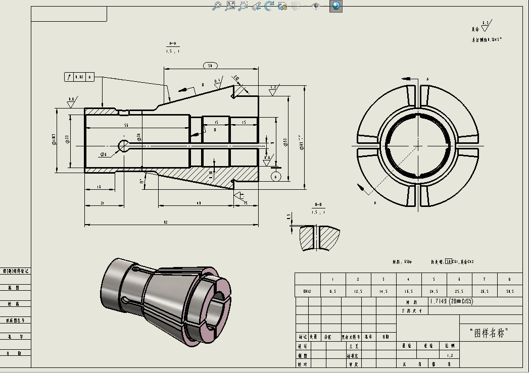

+ K/ C% m! c% u& p夹头,面对市场上琳琅满目的各种夹头,也许你想要的仍然不在其中,这时候就需要订做了。, w# K1 f% J% x0 v& c, W% u, U  Z
一个六角车订制夹头。  n0 i. B1 f1 k8 L6 V5 d" {
4 J: Q2 D) E, N& s4 `% Y0 W+ {1 a
QQ截图20170314161352.png ( s; d& P3 h/ i' e. Q" ^

右图是个哑巴图" l9 g- ~. V7 ~( j8 [% k
左图画的有点丑
" N# S0 A- A: N1 Q/ h  @多处尺寸线交叉
5 ~/ J; h6 Y' O2 M/ d! N+ G2 ~; n4 q基准无形位公差- n- W  U! }9 @+ T8 h' r. l1 O  R
7 ?8 ~" w) L" h9 v" f; b
标题既然是“画图工”,那就拿出来画图工画的图,哈哈
是的应用规范最少的视图,表达意图,无歧义。  发表于 2017-3-15 21:57
是啊有时候也很纠结,就像这个右视图,主要是为了表达四个均布开槽,但又觉得标九十度不合适,细想还是有许多推敲的地方。  发表于 2017-3-15 21:38
但是,我和外国人打交道,人家不存在哑巴图这一说法,不管你怎么画,只要能让加工者很容易读懂图的就是好图,就像您把三维投影到图纸里一样;但是在俺原来国企里,2维图纸,投影3D,这图就是没水平,哈,众口难调  发表于 2017-3-15 14:50
哈哈,不敢指点,您这图,在俺这里右图就是哑巴图,要挨骂  发表于 2017-3-15 14:48
右边这个不算哑,左边的的确有些乱,也考虑了主要是这里的旋转剖面用三维转二维i不好处理,形位公差是有的,图纸不清大侠应该是没看到,多谢指点!  发表于 2017-3-15 14:36

楼主你的图纸怎么看不到尺寸 是保密吗
不是,qq截图不清晰,楼主要可以给你  发表于 2017-3-16 16:59
