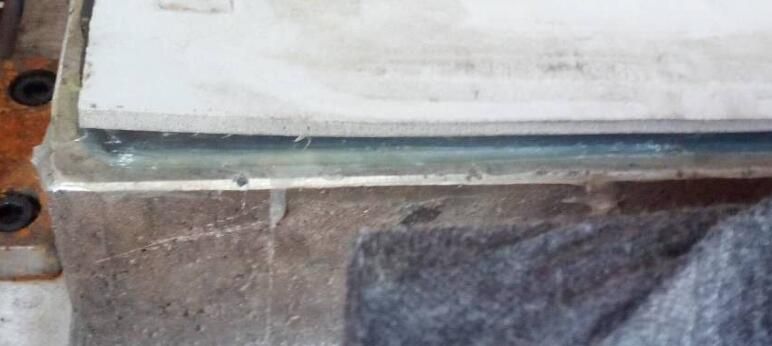

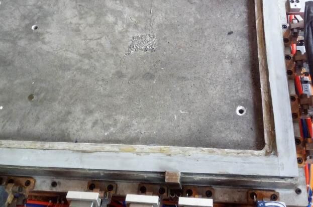

附图1为根据产品特性开发的非标设备,主要功能在于检测钣金型腔内是否密封;生产动作为:先放入产品定位准确-气缸压紧-充气-气压检测开关判断-停止充气-保压检测。整个设备动作与机构不难,但现调试中遇到了钣金压紧时密封条的选用难题:该密封条的耐磨性与密封性的问题。
密封配件工况说明:
1、耐磨性:该密封条需能承受气缸压紧80kg的力,该产品每天1班检测100件;
2、密封性:该钣金型腔压力5kp,该密封条压紧后需能保证钣金与其接触时密封;

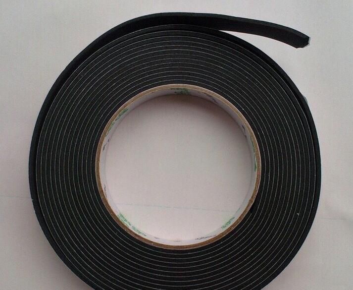

      根据这两个必须的要求,现调试采用的是泡棉胶条(如图2);
3、固定方式:设备基座是铸铝,密封条与其固定方式现采用的是胶水粘接(如图3),
总感觉这种联接做出来的设备不标准。
现阶段小批量调试时采用的泡棉胶条尚能起来一定密封效果,还需长时间的验证;泡沫胶条与铸铝采用胶水连接长期使用时磨损更换肯定很麻烦。
基于以上问题,不知社区大神,哪位做过类似工艺的密封性设备,还请给予高见。。。

泡沫胶条结构疏松不适合反复使用,改用硅胶。

楼主找个专业点的人士给设计一下吧,你们的方案太盲目了。泡棉胶不适合反复使用,如果磨损,易泄漏。胶板不易变形,密封效果差,选用硬度60~70的胶垫试试。

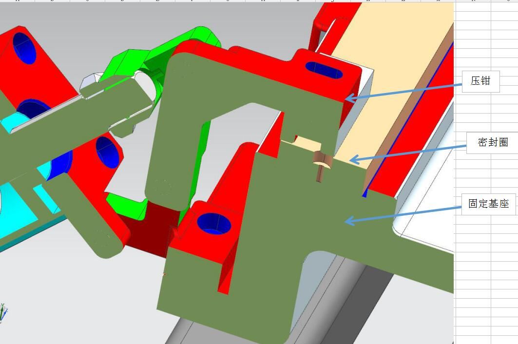

现出现的问题主要是密封性不良,如剖视图所示的,压钳把产品压住后,该区域还是会出现漏气的现象  详情 回复 发表于 2017-3-8 12:47
