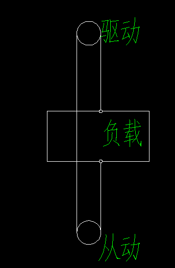

同步带轮传动问题请教,谢谢!

大哥你意思是,如果LZ的电机出来那个同步轮不深角压紧就可以了?
那我包个180°呢,这种可是注塑机械 ...
注塑机械手都这么搞是为什么?   行程大, 悬臂比较长? 还是从成本的角度考虑?
补充内容 (2017-3-9 08:43):
大侠, 这种结构和两边线规,  中间是齿轮齿条的在使用中会有什么区别 ?  齿轮齿条的刚性更好,成本贵, 但是在注塑机械受的X轴上那么大的负责也没有使用齿轮齿条这是为什么 ? 望解答, 谢谢

发表于 2017-3-15 16:55:00 | 显示全部楼层
结构是可以用的,但是负载不知道会不会大

发表于 2017-3-21 11:14:38 | 显示全部楼层
需要配合同步带轮的最小齿数进行设计,否则会加速皮带疲劳,造成失效。
发表于 2017-11-9 13:19:43 | 显示全部楼层
同步带包角与带宽有关,寿命与轮的大小有关
发表于 2017-11-9 16:38:12 | 显示全部楼层
包角太大!容易过载!
