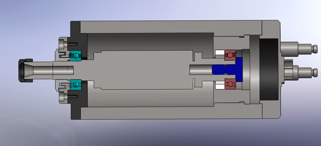

一个北京精雕机上用的,两主轴的两轴承安装方式绝然相反,后轴承用的弹簧压紧,这个有点不懂,要是下切时,刀尖会后退吗
下面这个是木工电主轴,两个都是24000转的

1,用这弹簧就是用来预加载荷的,提高主轴结构刚度和精度的。
2,这里的一圈弹簧可没你想得那么弱。

问题就是有我想的那么弱,不过我装上去后轴向间隙是没有,但感觉压力不可调呀  详情 回复 发表于 2017-3-4 12:26

蓝色的是弹簧么
蓝色左边的小孔内装一圈弹簧。  发表于 2017-3-3 23:07

没看出弹簧
蓝色左边的小孔内装一圈弹簧  详情 回复 发表于 2017-3-4 12:25
 楼主| 发表于 2017-3-4 12:25:03 | 显示全部楼层
蓝色左边的小孔内装一圈弹簧
 楼主| 发表于 2017-3-4 12:26:44 | 显示全部楼层
2,这里的一圈弹簧可没你想得那么弱。

有没有冷却系统的结构?

图一图三右下角粉红色方框内。。是咋回事?断裂?
应该有间隙的。不然定压预紧就变为定位预紧啦
