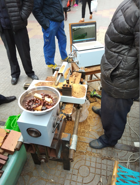

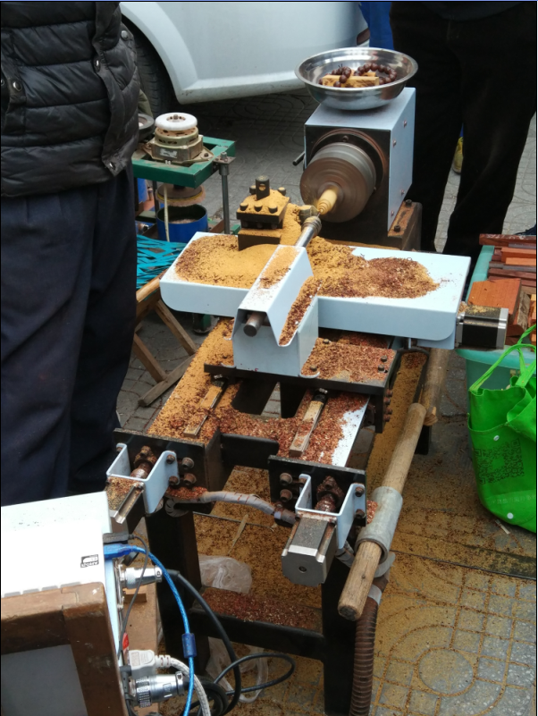

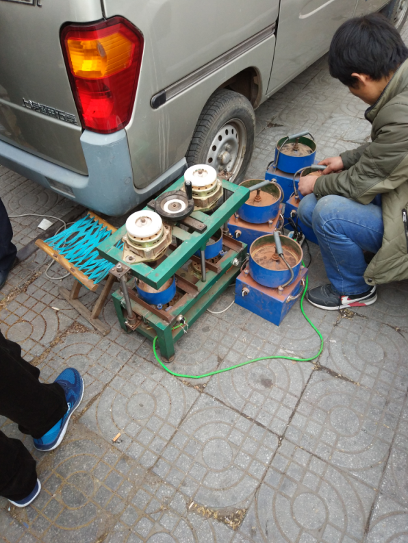

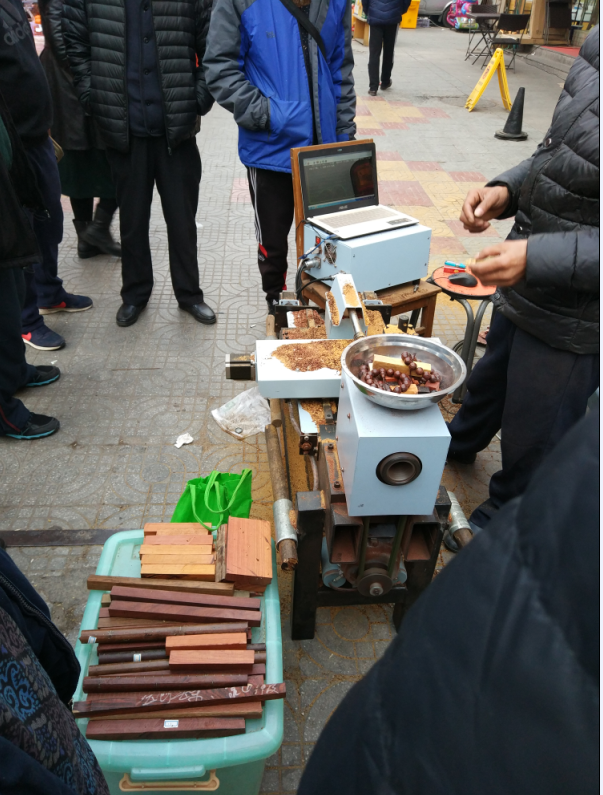

今天下班回家的路上,在路边看到两位现场加工手串圆珠的,所用的设备虽说不上先进,但也算是半自动化了。先是将带加工的木块(紫檀)固定在加工机的卡盘上,然后调入程序,用中心钻钻孔(穿线孔),然后车外圆。速度挺快的,差不多30多秒加工一个。加工完的圆珠放到另外一个小震动圆盘里面抛光打磨。两个人分工协作,一串卖价200元。不知这样的一套简易设备做下来成本能有多少?这样的加工利润能有多大?有图有真相:2 x. ]+ ]" h/ I5 w

买一台小型的,二手的,数控走刀机,千把块钱搞定,这通用设备适用面更广
千把块能搞定,这不卖几串就挣会本钱了。  发表于 2017-3-1 18:55

手扳车床改装
发表于 2017-3-1 12:52:14 | 显示全部楼层
小型仪表车床,标准设备
