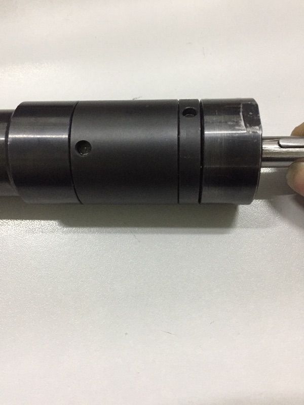

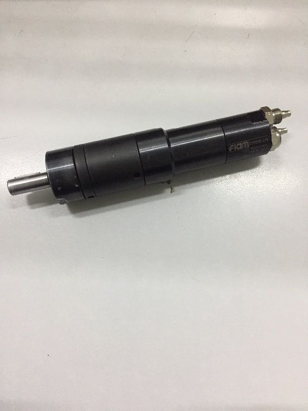

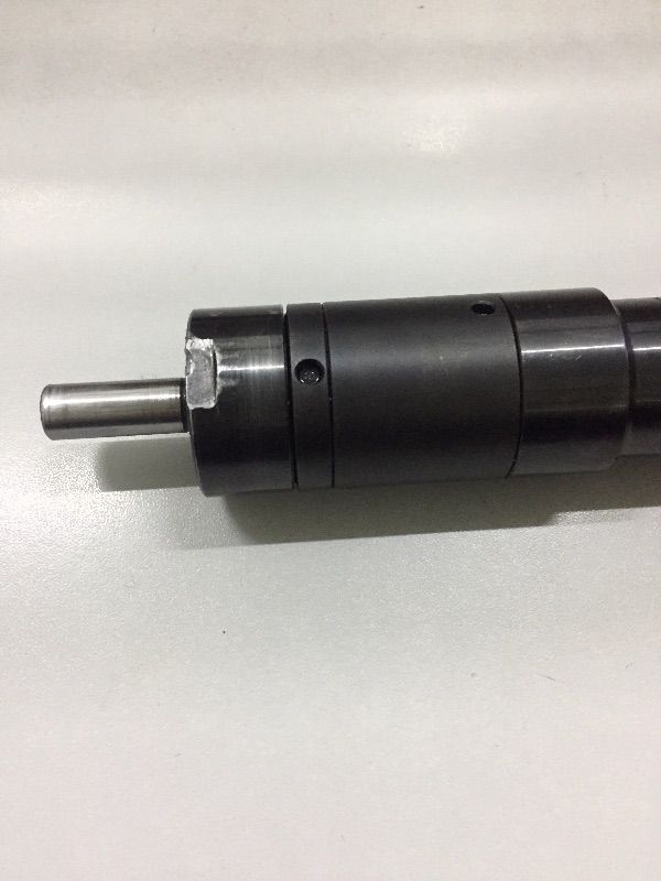

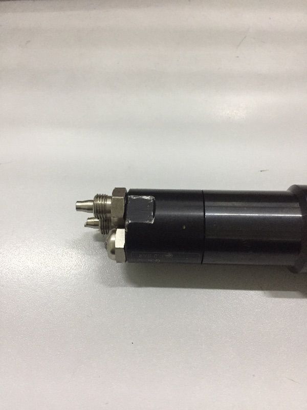

如题,有一个fiam的气动马达卡死了,有没有大神帮忙看下要怎么拆开?7 p' H8 \% Q6 L' O2 Y1 b1 P' N
表面看不到任何螺丝或者其他紧固件连接,头尾处各有两个铣过的平面,貌似可以卡扳手拧开,但是扳手扳了很久扳不动,用力过大又怕扳坏了/ K, Q1 G7 L1 S% B& R8 y
第二节个第三节有两个孔,孔内也没有内六角之类的,7 X3 U7 |5 B" H7 s& e
请问有没有大神知道怎么拆开的?9 p" d+ ^" r% T" s4 R; C# {
谢谢了

发表于 2017-2-28 20:54:59 | 显示全部楼层
就是拧那两个铣过的平面,注意旋向,一定会拧开的
发表于 2017-2-28 23:03:29 | 显示全部楼层
不要夹中间,分别夹住首尾两头的铣边拧,轻点夹!
发表于 2017-3-1 08:12:58 | 显示全部楼层
粗略地看了有关资料,前部是行星减速器, 接气的地方才是真正的气动马达。
1 B4 T8 d+ ?' c) k5 I9 Z! g, N) e1 [
0 V) ]# j# `: {# f! q彩页
2 B; d* Z. U4 F5 h- c) chttp://www.xsindustry.cn/UserFiles/file/2016_07_22/15M系列气动马达(英文版).pdf4 F' d' a/ D1 F  B" F7 R9 k
http://www.xsindustry.cn/UserFiles/file/2016_07_22/20M系列气动马达(英文版).pdf
1 T* ]* }/ @8 T# u( t) G) n* ehttp://www.xsindustry.cn/UserFiles/file/2016_07_22/28M系列气动马达(英文版).pdf
& R( |$ D" y/ ]2 ~
1 D' ]: m% ~9 A7 Q7 }$ i应该是一串螺纹连接,那孔的作用也应该是拧紧或旋开用的,用钩头扳手。# }* U% u# R# M: K) q( U
7 @3 I: X+ s$ m( K# m. n- ]* t拧不动也许是因为有螺纹胶。。。
