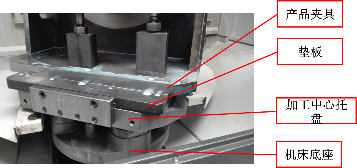

! }$ i. b* ~" p1 [$ W) L( g如图,如何实现产品夹具和垫板之间的快速拆装、定位?

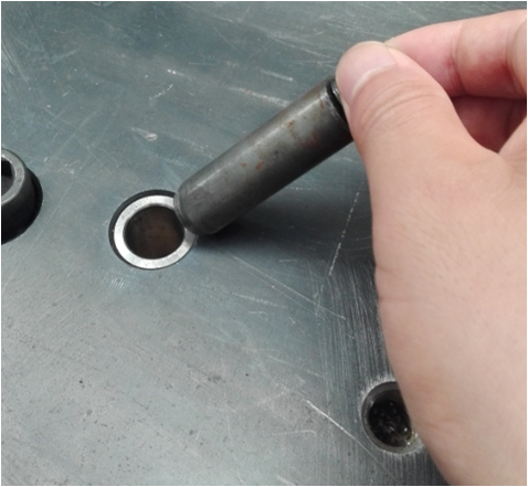

 楼主| 发表于 2017-2-28 14:22:04 | 显示全部楼层
Girly-hot 发表于 2017-2-28 14:162 i+ e- g8 d; y& j8 S! }+ g9 j
垫板上加2个定位销子,或者加工垫板和产品夹具铣一个凸凹槽,配合安装。个人意见。
! P/ ?9 a8 K2 l- p
现在就是用的双圆柱销定位,但是精度达不到0.02mm,有时候还需要调整。
5 e! E# g& ^3 J# i7 M另外就是,用螺栓拧紧,拆装的时候太长。7 a7 c, t% Y( W& {; M# v! H

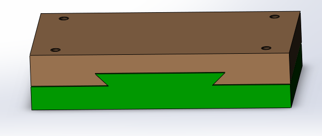

发表于 2017-2-28 14:55:22 | 显示全部楼层
591930738 发表于 2017-2-28 14:22: o, s" I  x" X" U- v/ H
2 ^1 t" o5 N3 A0 _  ~# y9 V另外就是,用螺栓拧紧,拆装的时 ...
& }6 g! B# |. i& T4 i$ D/ |那可以铣成槽子定位(最好是燕尾槽)上面插通销固定,代替螺丝。  o3 r! ~0 g+ B# C% q, i

发表于 2017-2-28 16:47:06 | 显示全部楼层
定位销起码再加粗一倍以上!!
同意 定位销可以搞的大一些  发表于 2017-3-31 14:16

 楼主| 发表于 2017-2-28 17:42:44 | 显示全部楼层
面壁深功 发表于 2017-2-28 16:47
: R( j0 q( Y: x9 b: F定位销起码再加粗一倍以上!!
# S2 K6 x' g- s$ O+ |大神说的有道理,下一步就买大销子
0 {- x- S+ b7 E& R4 r6 d) h! V
