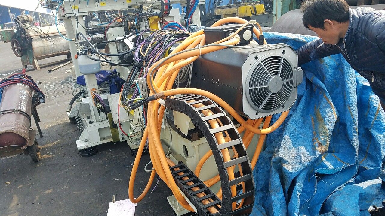

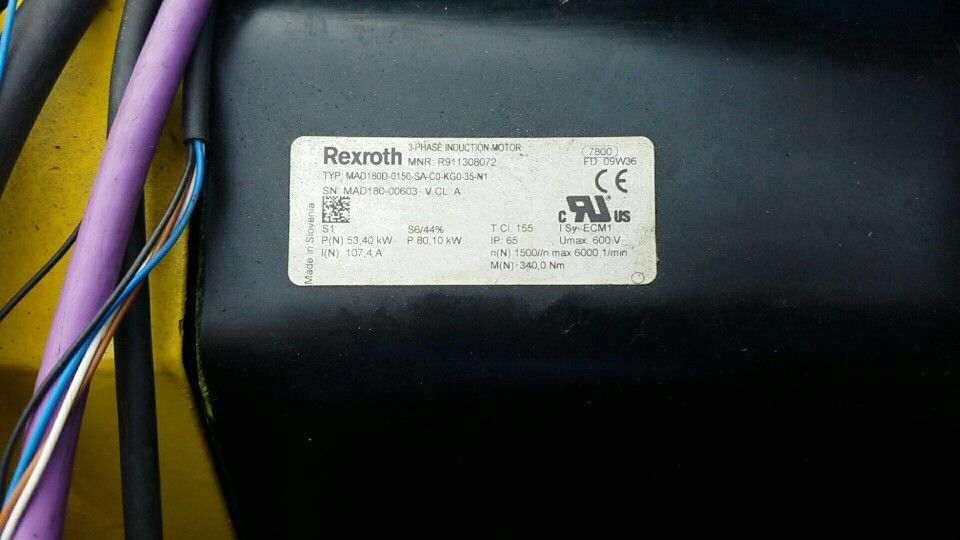

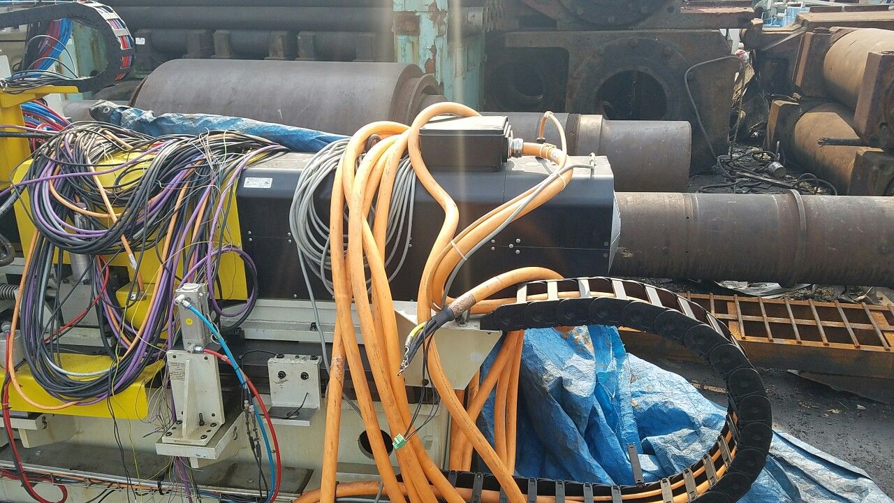

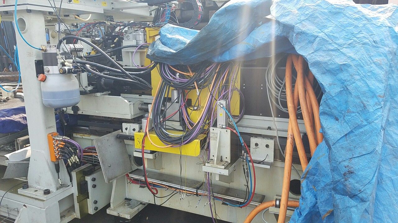

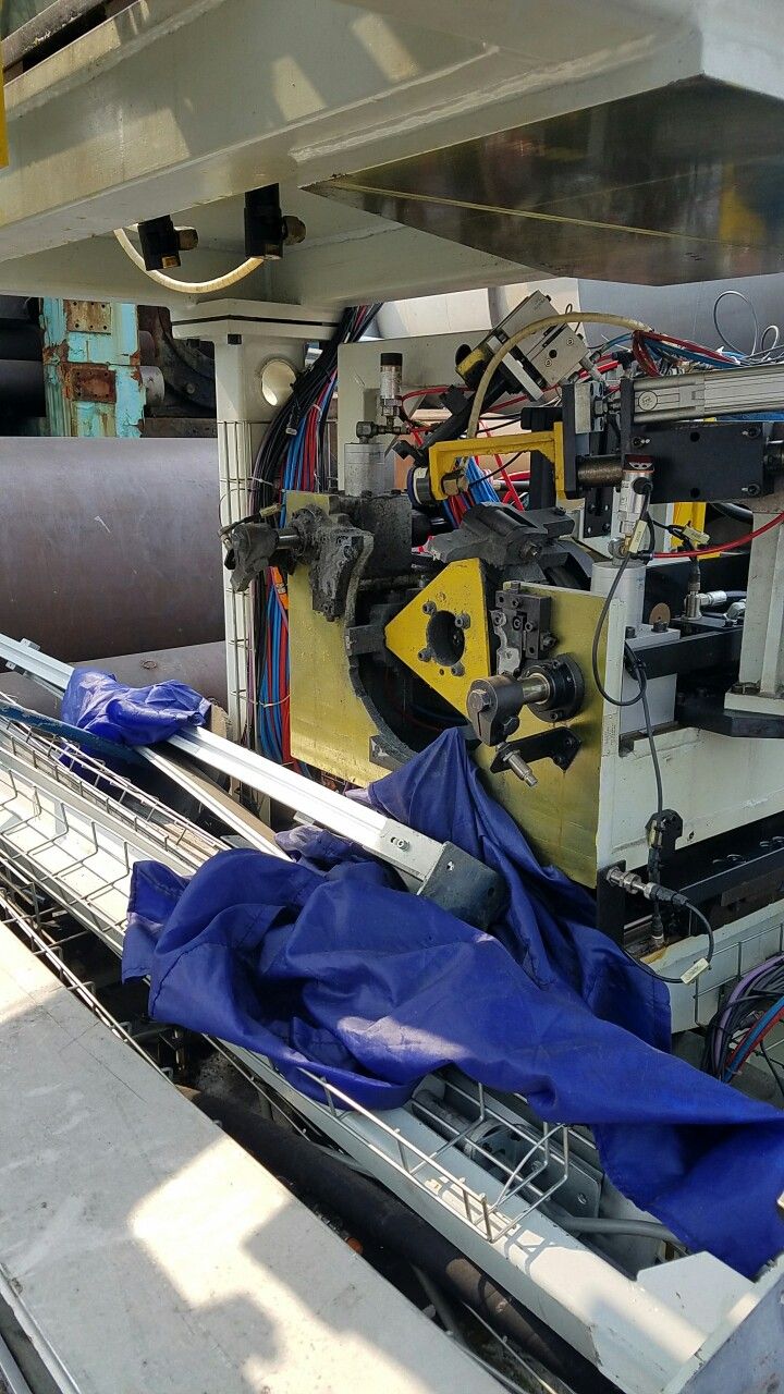

8fb820c997f93c4947e8c2a45c5e9427.jpg caa7d5f5284aa61167b450eabfe7decf.jpg 812fcf3d8257a79ed03fee9b1c4a026c.jpg 362dde2a0231615856b77b3e5e40ca66.jpg 这个是发动机磨合台架,发动机本身不发出动能, 8395fd5bfc100fb865cfc054d1627ef9.jpg 是通过一台80KW大型异步伺服电机带动发动机运转来磨合发动机,当然顺便测试一下发动机的装配是否合格。 1b990487a1a7a3f9a07642500131fbb0.jpg 整个动力头在巨大的滑台上,动力与发动机使用一种三爪夹具契合,所以这个设备的这个夹具价值很大一部分就在这幅旋转夹具之上。当然大头还是80KW的伺服及配套驱动器也是非常贵。

就是由伺服带着磨合呗?

重点是80KW、340u/m的伺服还真没见过呢,长见识了!
