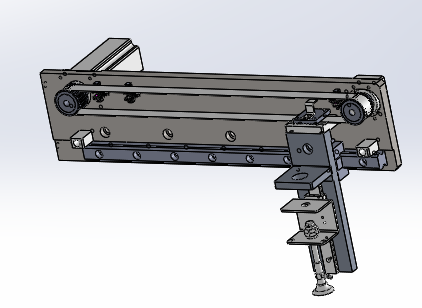

        现在用一个扭矩2.5n.m的步进电机带动同步带,同步带带动一个线轨滑块,滑块上大概有5kg的负载,要求在1.5秒内走完350mm的行程,但现在丟步了,请各位大虾帮我计算下有没有错误,到底能不能带动,能带动的话有可能在那些方面出现了错误
此机构
此机构

你要在步进电机上装一个编码器,反馈控制,步进电机肯定会丢步,即使运行顺畅
发表于 2017-2-25 12:04:19 | 显示全部楼层
步进电机不丢步的本质条件是:电机能提供的扭矩,能够驱动负载在一个脉冲周期内走完一个步距角。否则,脉冲过去了,轴没转到相应的位置,就是丢步。说白了,就是牛顿第二定律的具体应用。发生丢步的具体原因有两个方面,一是电机选小了,扭矩不够。二是加速过程设计不合理,没有合理利用电机特性。

电机的参数,同步轮大小都没有,谁能计算。
发表于 2017-2-24 14:24:57 | 显示全部楼层
你这个是水平放置,还是垂直放置?我帮你计算

在速度能满足的情况下,按最大速比配减速机嘛,起码装个一级行星,500远以上精度都能达到±1mm以上还有启动转速是多少,加速度是多少,还有最好在同步带上面再装个轨道。
发表于 2017-2-24 14:43:27 | 显示全部楼层
你这个详细的工况,以及参数窦娥米给出,没法给你算出来。

竖直放置的,然后同步带轮的直径是110 ,t5齿形的,同步带宽度20

我算了下是没问题的,丢步会不会是启动扭矩不够导致?

启动扭矩??启动扭矩要多大,我这的参数只有一个电机扭矩2.5N.M
