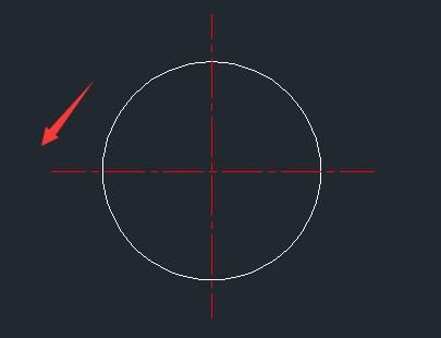

      这是一个轴的截面,我想做一个机构,拨动一下,或者拉动一下,就可以让这跟轴绕着轴线自转半周(不论正传还是反转),接着可以不停的拉动或者拨动机构一直让它转动,拨一下动一下。我以前见过类似的机构,但就是一下子想不起来了,特来请教各位大神!各位大神,我知道分度盘和棘轮的结构,但是我想要的是拨动或者拉动一下,让这个轴自转半周。

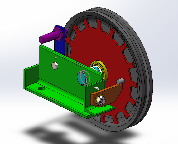

发表于 2017-2-23 16:39:49 | 显示全部楼层
看看这样的分度盘是不是你想要的
分度盘
分度盘
