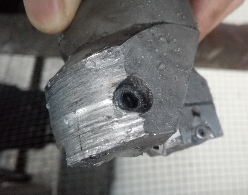

发个帖做个记录,也希望对这方面有经验的前辈不吝赐教。
题目:加工Φ65通孔,深度1100mm,工件规则方形,可两端进刀对接,光洁度达6.312.5。材质:ZG20Mn。孔数量80个。

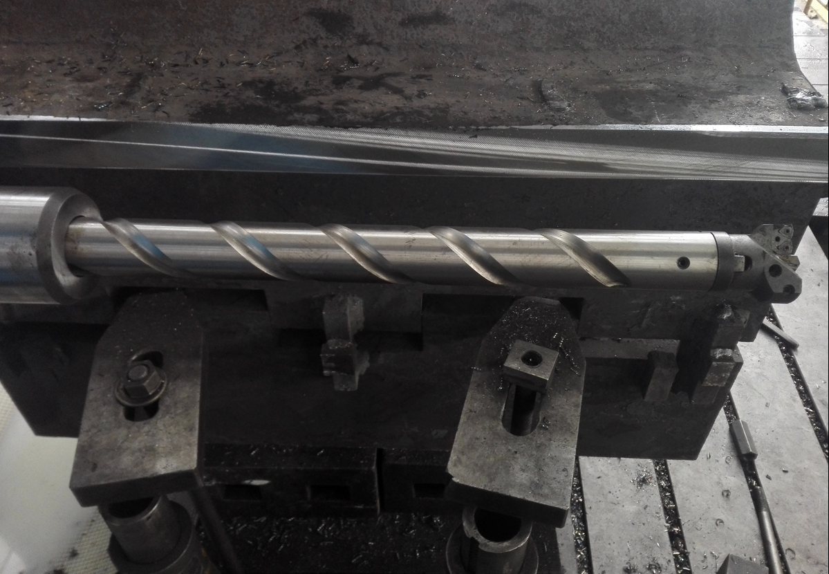

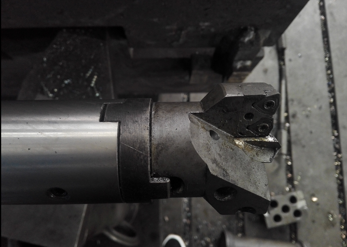

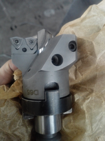

前期用钻、镗的方式试了一个孔,工时太长。刀具厂家推荐使用复合钻。每分钟加工深度6mm。以前公司没用过这种刀,于是订了2把试试能否加工。刀具如下图:

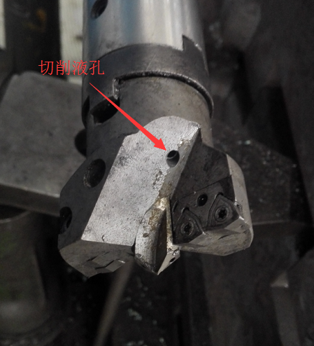

刀头Φ65,刀杆Φ50长600(不含刀柄中间套),切削液中间排出
* z' W  T3 `, V$ _1 v9 w

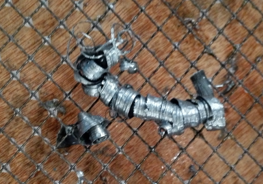

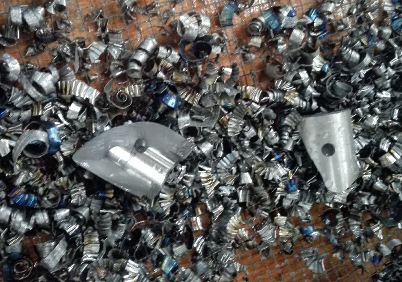

东西准备就绪,开干。第一次试刀,参数:进刀0.05mm/r,转速100r/min,加工了10mm深,发现不断屑: 66.png
刀具商说正常铁屑应该成片状,不然打进去后不能正常排屑。要求提高转速。

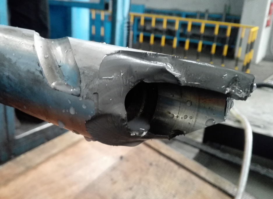

第二次试刀,参数:进刀0.05mm/r,转速200r/min,继续加工,铁屑也成连续状,只是没那么长了,然后加工了约10mm,声音不对,于是停下来,一看中间的定心钻崩了,换了定心钻继续钻,然后刀片崩了,孔壁有挤压情况,换了继续,又加工了约10mm,突然声音不对,震动较大,刀具有火星,还没来得及停下,刀杆直接崩了!

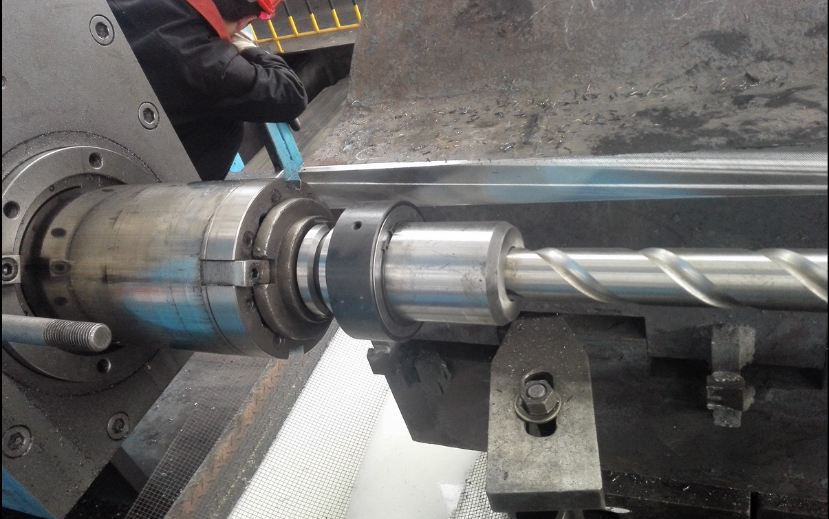

还有一根备用的,于是拿出第二根继续干,换了刀杆、刀头、刀片。刀具商说试试300转,然后另起一个位置钻,钻了大概约20mm,毫无征兆,砰,刀杆又断了!我去。。。。
后来分析可能原因;1、刀杆调得太硬,韧性差了,(据刀具商说材料为42CrMo,毛坯调质在29HRC左右.表面淬火在40HRC左右),但是毕竟600长才50大,太硬易崩,太软刚性差。
2、整体连接刚性差,刀具连接是 主轴60孔——60转50柄——50柄转接直柄刀杆——刀杆孔塞刀头。中间过渡太多,导致整体刚性差,加工易发颤。

发表于 2017-2-23 16:30:59 | 显示全部楼层
刀杆距工件端能不能加个支撑,增加下刚性

你这情况,依我看问题不出在刀杆,而是复合钻钻刀。
发表于 2017-2-23 20:17:59 | 显示全部楼层
分析一下:第一次复合刀具的定心钻崩了,不应该立即换上新的定心钻继续钻孔,应该检查是否有刀片残留,而且最重要的一点,孔心已经偏了,换上新的定心钻继续钻,是越钻越偏,直接导致后来的刀具柄直接断掉。
; i# [4 P9 v8 y5 e, @" y$ v( E建议:钻孔之前打个中心孔,不要直接用复合刀具直接钻孔,最好在增加直径差不多的引导孔,这样可以保证孔心的定位精度,这么长的孔如果在入口的时候孔心就会有偏差的话,那么会失之毫厘谬以千里,越钻越偏的结果就是断刀。
回复 支持 2 反对 0
发表于 2017-2-23 23:28:48 | 显示全部楼层
刀者如医。
  F( {+ e6 o% s. s  [( `如有你在现场检测的跳动数据,加上刀具的详细角度,刀杆的硬度材质(金相、成份)等更有利于大家分析。
跳动在刀具送来的时候打过表,当时开钻之前也有打,刀杆前端跳动基本在0.1左右,最小打过0.08,最大0.15,刀具商要求0.2以内。刀具角度确实不知道,刀杆材料42CrMo,调质在29HRC左右,淬火40HRC左右。  发表于 2017-2-24 08:14
