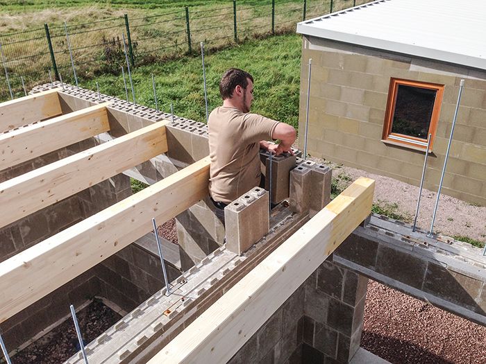

总部位于德国图林根州的Polycare 研究技术有限责任公司(Polycare Research Technology GmbH) 与魏玛包豪斯大学建筑物化学与聚合物材料系系主任合作开发了一种工艺,这种工艺包括将一种不饱和的聚酯树脂和额外的添加剂添加到沙漠沙中,以生产出粘性复合物,其固化时间仅需20 分钟。24 小时后,该材料可以完全固化,这种聚合物混凝土的抗压强度和挠曲强度最多可以比水泥混凝土高 5 倍,具体强度取决于填充材料的成分。不过,工程师Gerhard Dust 和 Gunther Plötner 的主要目标是在安全住宿条件稀缺的地方“帮助人们获得自助能力”。
因此,那些没有机会使用建筑施工机械,且未经训练的人便可以使用这种建筑材料来建房,这一点相当重要。Polycare的模块式装配系统 (MAS)即可满足这一要求。建房者可以把尚处于粘性状态的聚合物混凝土注入5 种基本模具中的 1 种,然后等待其固化后形成方块。它的外观乍看之下很像 LEGO® 积木,虽然前者的尺寸更大,但从工作方式来看也确实没有什么不同。除了模块化设计,该产品的理念也与我们的MB 工业铝型材装配系统另有一个相似之处。模块里的凹槽用于单层之间的螺栓拧接,以实现稳定性,这意味着工人以后可以以一种非破坏性的方式拆开这些方块,从而使它们可以再用在其他地方。

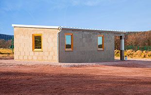

一天盖一座“沙屋”
4 T$ L. \% j- ^& T# O
在设计用于浇铸零部件的机器时,设计师甚至还考虑到了移动性,以确保该机器能够便于运输,并且可在建筑工地附近进行装配。该机器已经成功测试了多种晶粒尺寸的沙子(采集自纳米比亚和北非等地)。此外,例如,在受到危机打击的地区,填充材料可以取材于那些被毁坏的建筑物。特种树脂等必要的添加剂仅占聚合物混凝土成分的10%,这便大大简化了物流作业。
一台机器每8 个小时可以轮班生产约 16 公吨的聚合物混凝土,而这些材料足够建造一座占地面积接近 50 平方米的单层住房。由于该材料具备与建筑相关的物理性质,所以坚固的地表下土壤是采用这种材料建房时的唯一要求。这种住房的特殊地基槽采用同样的材料制造,而且从首批砖就开始形成地基,同时还能够划分出住房的平面图。模块式装配系统(MAS) 内的其他特殊零部件也能使这种砖块毫不费力地与窗户和门合并为一体。
