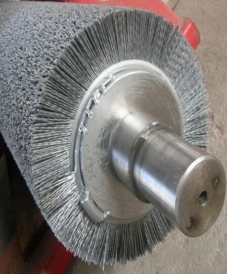

      非标设备会根据产品特性设定功用,有时会集中在一个配件上,若该配件质量异常或使用工况错误,设备开发出来后就很难收场。如图1所示为一块铁板上面需拉出纹路,这个拉丝工艺头一次做(这是我同事设计),设计前在五金市场也找过相关配件,没发现能达到功用的,后来他在网上找资料,也没发现能直接购买适用的,然后就决定根据设备图片,按样子开始设计,最后在淘宝网上找到了如图2:不锈钢拉丝辊(关键机械配件)用来实现,问题是淘宝上卖家是安徽得,整个淘宝网就只有那一个地方有做这种拉丝辊,头一次买也无现场考察确认,就硬着头皮采购了。

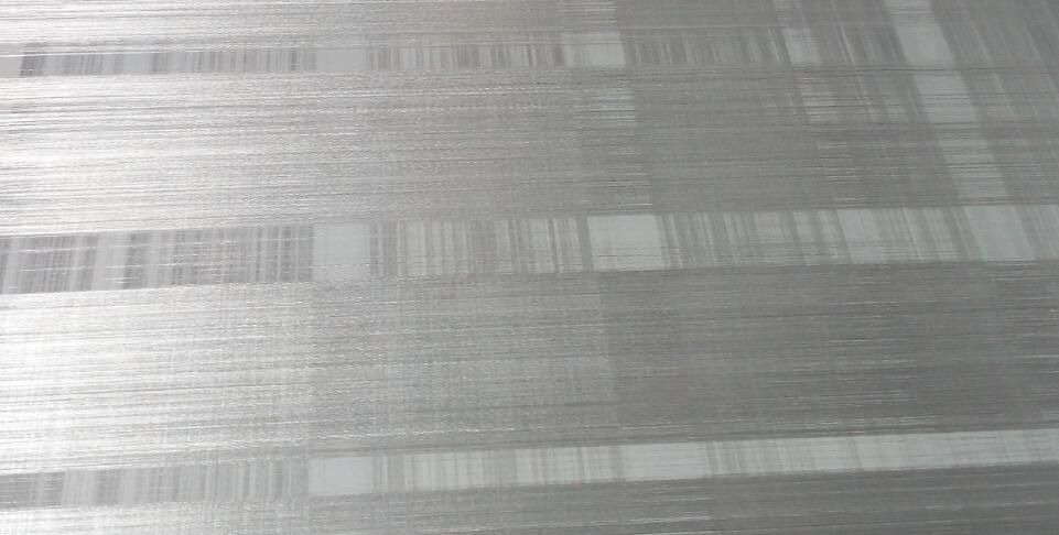

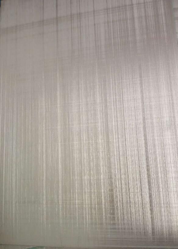

       这种机械配件在淘宝网上购买因定制,从下单到收货花了两周的时间;装机调试后,初步效果还行;但设备用了一个月不到(每天8小时),就开始出异常了,出现了如图3所示的状况,铁板上的纹路有很多区域拉不出来,这样做出来的产品肯定就报废了;然而该产品生产交货紧急,这事传到领导与老板那里,造成的印象很不好,为此还专门召集会议讨论问责,经过我们现场分析,铁板拉不出纹路的区域是因为那块儿拉丝辊钢丝不是断掉就是脱掉(这个拉丝辊的制作工艺像人的头发一样,属种植式),我们也如实反馈是该机械配件的质量问题,也就是采购没买好;采购就立马急着跳起来了,轮子的加工图纸都是设计人员跟卖家沟通确认的,技术协议也是设计与卖家拟定的,他只是走了下采购流程,付了钱而已;最后讨论出,设计人员负全责,出整改技术方案,重新购买。总之,问题是出在该配件的质量问题,还是使用场合不当,我们也还在分析中。

防得质量是很差的,像气缸,导轨这种标准化的配件还是要买品牌的,比如亚德客等;自动化就怕那种非标的,比较钢丝辊,做的人少,而且还有很多未知的因素影响选型。  详情 回复 发表于 2017-2-20 13:05
