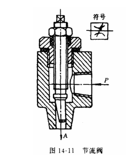

发表于 2017-2-19 22:48:59 | 显示全部楼层
排气节流阀如下
进气节流阀原理大都类似结构不同,又有单向,可调等之分

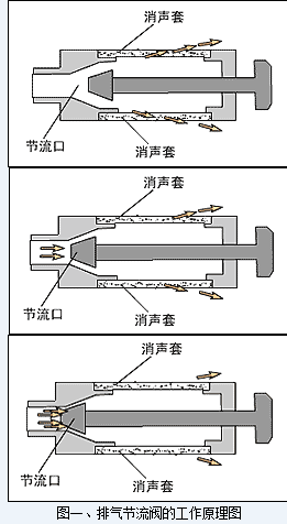

发表于 2017-2-20 08:18:23 | 显示全部楼层
排气节流阀:(把密封圈倒过来就是进气节流了)
