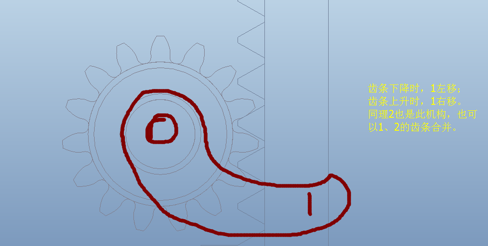

 楼主| 发表于 2017-2-21 15:50:03 | 显示全部楼层
对不起,没理清楚
发表于 2017-2-21 19:12:05 | 显示全部楼层
本人看图理解是1、2向左右做圆弧运动,方法很多种,举一个简单例子:齿轮齿条机构,如图。同理,可把图中的齿条换成链条。也可用连杆机构等等,纯属提示,自己发散,根据实际需求设计。

发表于 2017-2-22 09:26:47 | 显示全部楼层
用气缸,铰链。
