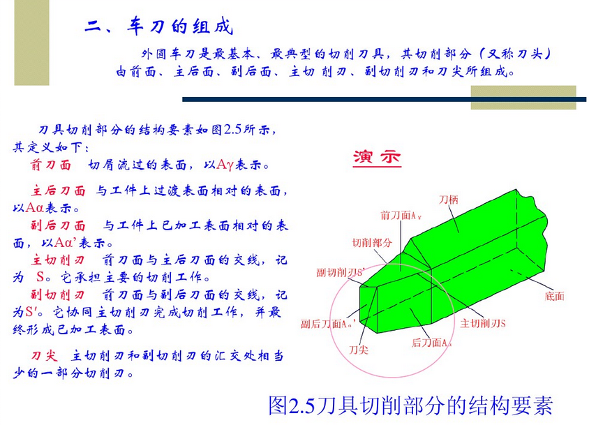

车刀的前角和刃倾角,怎么区分,还有主后角和副后角

发表于 2017-2-12 17:48:58 | 显示全部楼层
QQ截图20170212174905.png ! \/ B. _) K3 a: I- s8 D. E! C1 i

金属切削刀具的主要角度
! A# x8 D- a* ~( w7 V3 F( Q从属切削刀具的种类繁多,但它们的切削部分都可以近似地用外圆车刀的切削部分来描述。' H9 n+ D7 n; O" ?7 c% @
确定刀具角度的正交平面参考系和车削刀具几何角度如图所示。- {# k1 S5 M2 C0 {) X: h" B( M5 w
, s: |7 @4 \' A: F( J1 Y
0 _. y6 j( f% q5 |4 `1 s8 N车刀的五个基本角度:
8 @& i9 Z# t7 l) f- f(1)前角γo:是前刀面切削平面之间的夹角,表示前刀面的倾斜程度。& A) {% j& H$ B+ ?! M! e
(2)后角αo:是主后刀面与切削平面之间的夹角,表示主后刀面倾斜的程度。9 X. a9 e4 a. f9 x# F& h
(3)主偏角κτ:是主切削刃在基面上的投影与进给方向之间的夹角;
7 L" ?( _% f" j" q% W# V(4)副偏角κτˊ:是副切削刃在基面上的投影与进给运动方向之间的夹角;3 [& [7 k7 J! X5 |) J& v
(5)刃倾角λ0:是主切削刃与基面之间的夹角。
发表于 2017-2-23 15:01:53 | 显示全部楼层
对着过渡表面的是主后角,对着以加工表面的是副后角。# m! V6 m) C2 c$ t
前角和刃倾角楼上解释的很清楚了。
