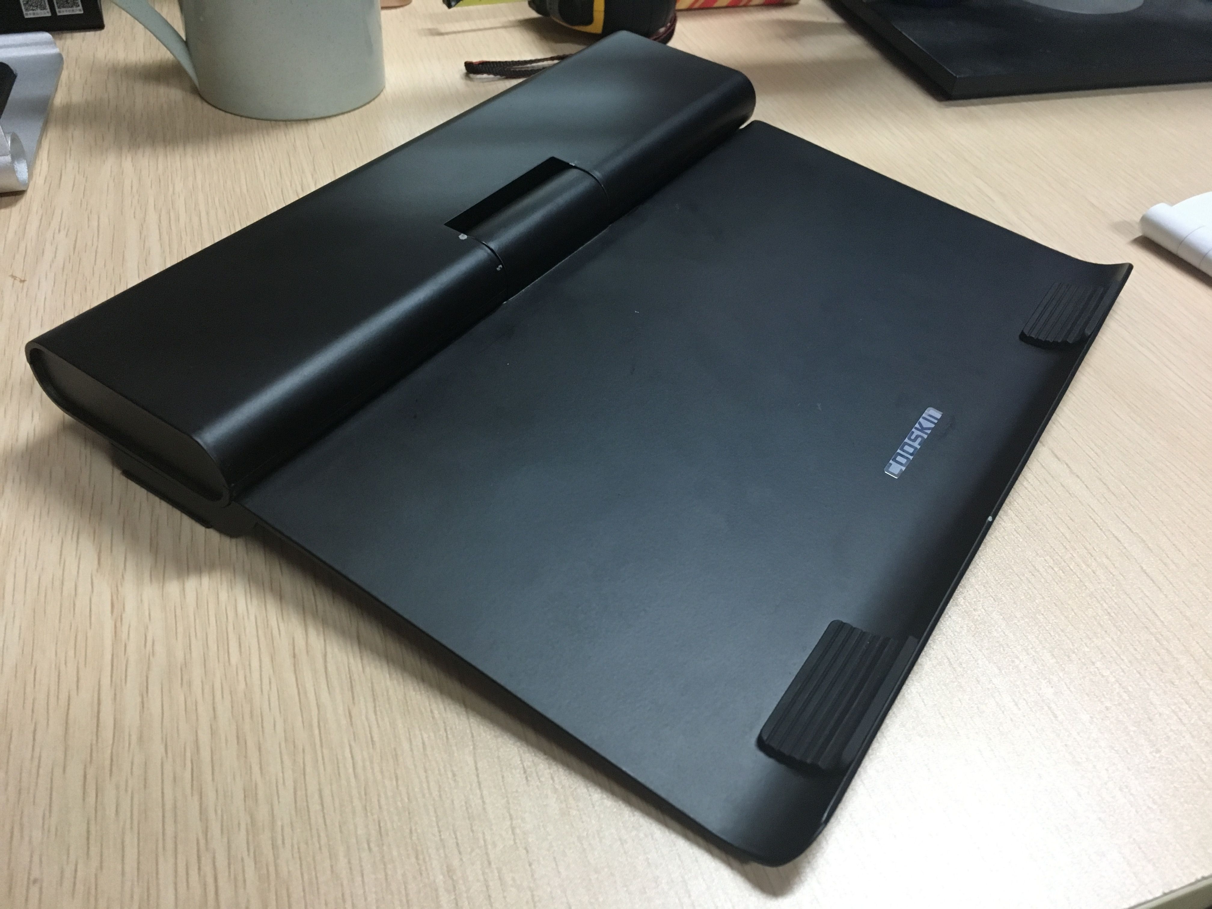

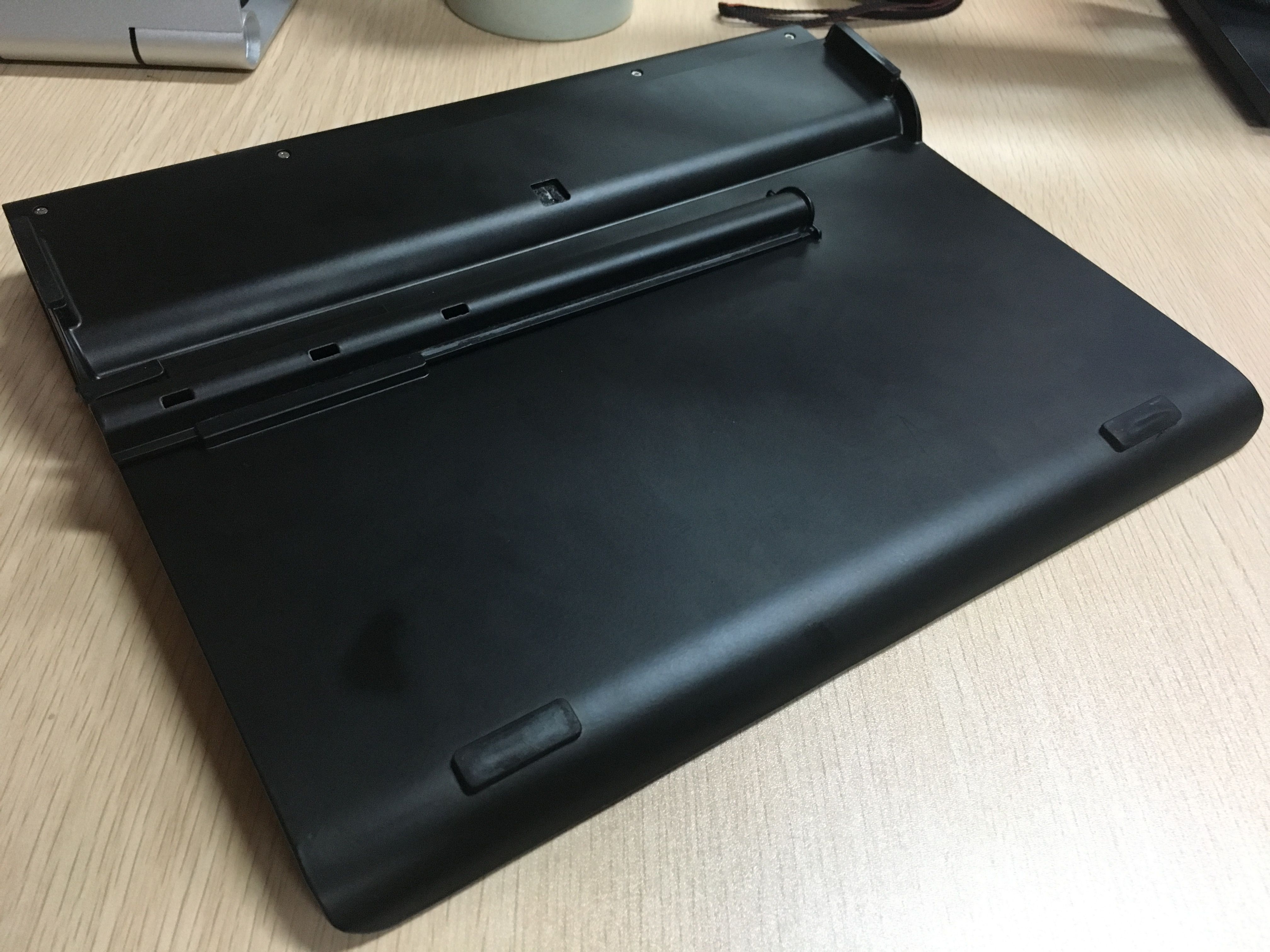

在这个散热架上要粘贴4块硅胶垫工装治具要怎么做好?

具体的位置能,打算手动还是自动?
发表于 2017-2-5 21:10:11 | 显示全部楼层
可以在钣金上面预先冲切定位点。
 楼主| 发表于 2017-2-6 10:49:18 | 显示全部楼层
魍者归来 发表于 2017-2-5 19:37
9 x- E; p$ a3 g: y具体的位置能,打算手动还是自动?
4 d3 _; L& Y1 X/ ^* L! ^手动的
" T' J$ z/ V+ X" z; p% `
发表于 2017-2-6 10:57:52 | 显示全部楼层
根据夹子的原理,上面开孔位,弱胶定位或者真空吸附都行,速度也不慢
