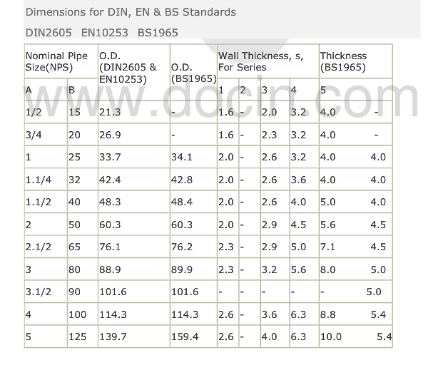

DIN标准的钢管规格怎么查,去哪查
发表于 2017-2-4 14:23:42 | 显示全部楼层 |阅读模式
有没有哪位老哥知道DIN标准的钢管规格怎么查询啊~~每次查百度都是这些    国内标准有:GB/T8162、GB/T8163、GB/T3087、GB/T5310、GB/T17396 等!( ~9 W' i0 d" r: Y9 U
德标钢管有:DIN1629、DIN2448、DIN2458、DIN17175、DIN2460等!

    全是一大堆这些,有点蒙啊~~~
4 I3 P5 I8 i% i0 |- i  我在这里发了图片,有点看不懂,谁能指点一下  谢谢哈

发表于 2017-2-4 18:15:22 | 显示全部楼层
查标准
发表于 2017-2-4 21:03:55 | 显示全部楼层
你想知道哪些?
 楼主| 发表于 2017-2-6 14:26:43 | 显示全部楼层
, m7 D+ d3 f0 W" @螺栓 螺母  法兰的  全面一点  老哥~~: V! e& d3 ?. C, P
