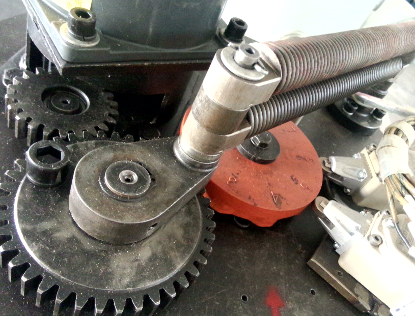

减速电机通过齿轮带动弹簧储能,已知弹簧最大转矩,怎么选减速电机?
机构图
机构图

要算出转速功率就可以对照样本选型了。
功率常用公式,P=FV  或者  P=MN/9550
转速n=V/(πD)或者看你需求

一点一点的算,化为静力学。弹簧拉力算出来之后,可以求出扭矩,在看可以储存多少扭矩。
